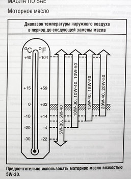

Ну, если уж речь зашла о мануалах...
В моем, например, никакие нулевки вообще не упоминаются! )))
(мексиканка 2013г.в.)

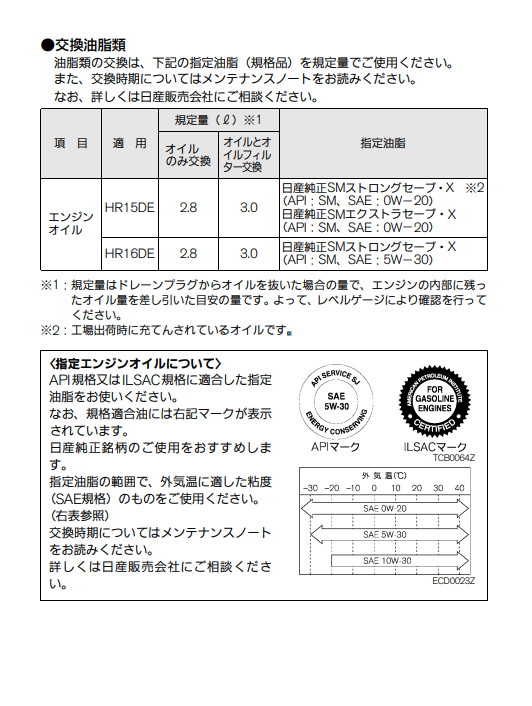

Там ничего важного нет на японском я перевел. Просто смотрите на таблицу правильно и следуйте строке. Для HR16DE рекомендуется 5W-30. 0W-20 для мотора HR15DE. А ниже просто обобщенная таблица, тупо конечно придумали, но как есть... :)
9 минут назад, torcon сказал:
Это точно!
Т.е. верхняя часть страницы несколько противоречит нижней!))
@torcon
цифры 2.8 и 3.0 перевел, что это заправочный объем масла (без фильтра и с фильтром)? А то тут куча сомневающихся...
Изменено пользователем a-ha
2.8 и 3.0 - это в литрах указано количество масла обычная смена и с сухим картером.
Сноски под первой таблицей переводятся так:
* 1: Предписанная сумма - это сумма, когда масло извлекается из сливной пробки, оставаясь в двигателе
Это сумма приблизительной оценки путем вычитания количества масла. Поэтому проверьте с помощью указателя уровня
Пожалуйста.
* 2: Масло заливаемое на заводе.

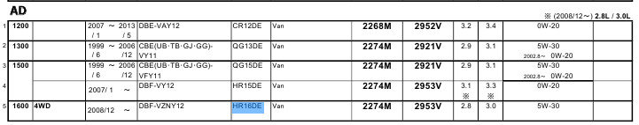

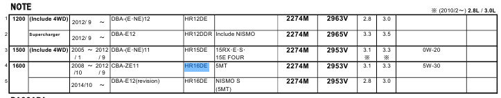

Для сомневающихся сканы  из NISSAN OIL DATA (JAPAN USE).
13 минут назад, igork сказал:
