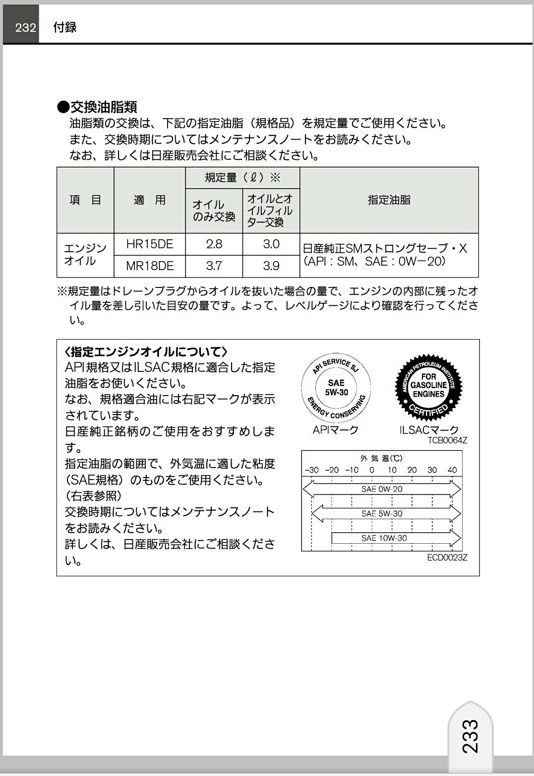

Друзья, огромное вам спасибо за участие. Итак, вчера получил VIN. Теперь всё встало на свои места. Nissan Note - I 2010 г.в.  (E11) 16HRDE, АКПП (Левый, блин !) руль. Вот.... Осталось найти скан мануала, в который ещё не вмешались маркетологи.. В общем, по маслам вопрос по прежнему актуален - залить крепкую 0w20 на зиму или 0w30... Вот такие дела... Давно я с ним не ездил - чего-то с устатку отложилось, что праворульный аппарат. А вчера-то всё и выяснилось )

Ага, вот и скан. HR16DE, SAE 5w30. А что означают цифры 2.8 и 3.0 - фиг эти иероглифы поймёшь... Так это что же выходит - японцы советуют лить 5w30. Летом - соглашусь. Зимой - нет.  Стало быть, не надо 0w20 в этот движок ? тогда 0w30 Acea A3/B4 или всё же A5/B5 ? Полистаю позже ещё эту ветку...
1 час назад, Ray42 сказал:
объем масла - без фильтра и с учетом фильтра.
...а я грешным делом подумал HTHS.

2 часа назад, Ray42 сказал:
Ну, если Вы не согласны с советами производителя, тогда совсем другое дело ))))
В стране, где расположен завод, не бывает морозов -42. Иначе, полагаю, были бы и другие рекомендации.
