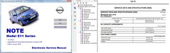

Parazit82 , я уточнил данные по электронному сервисному мануалу для HR16DE Вашего автомобиля: полный - 4.8 л, сервисный 4.6 л.
3 минуты назад, petrik72 сказал:
Parazit82 ,
Я уточнил данные по электронному сервисному мануалу для HR16DE Вашего автомобиля: полный - 4.8 л, сервисный 4.6 л.
