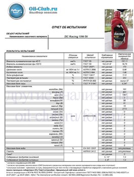

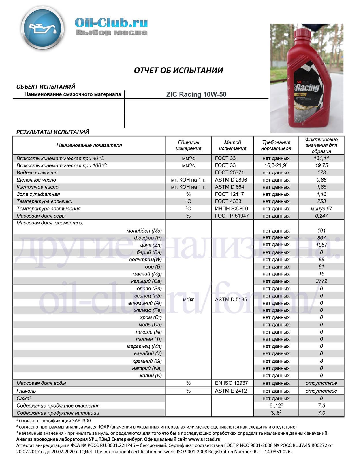

Спасибо за разъяснения. Данный снегоходный Кастрол решено миксовать с ZIC Racing 10w-50. Соотношение 4-1. ЗИКовская вспышка 253 и от души насыпанный молибден с вольфрамом думаю неплохо облагородят Кастрюль)))
Изменено пользователем Pas2x
Опечатка
54 минуты назад, Pas2x сказал:
да вы батенька пытаетесь маслом кашу испортить.Если я правильно помню: то вы пытаетесь "густое" 0w40 развести " не жидким" :D 10w50... вы этим загущаете,а надо разжижать.имхо. Впрочем хозяин барин...
28 минут назад, Optovik сказал:
Нууу... Учитывая что последние 90т.км катались на Mobil 1 5w50 с вязкостью при 100° больше 17 а сейчас докатывается Valvolin AllClimat 5w40 c вязкостью 14.5 то вся эта "каша с маслом" примерно и вытянет на нынешние 14.5. Так что явного загущения не вижу и разжижать повода тоже. ;)
17 минут назад, Pas2x сказал:
когда появится повод,без " ВАЛЕРЫ" уже не обойтись...
10 минут назад, Optovik сказал:
"Валера" это кто? Не знаю такого. ;) Если имеется в виду закоксованные кольца, то после более густого Мобила с заменой через 10т.км двигатель был чистейший и без жора. А тут "окрошка" будет жиже на 2-3 еденицы и с щелочным 10+. Менять планируется не более чем на 8т.км. Думаете за такой срок ПАО с АН смогут уделать нефорсированный атмосферник?
3 минуты назад, Pas2x сказал:
нет конечно не уделает.Атмосферник менее нагруженный двигатель. Думаю этот коктейль возможно пойдет вам на пользу...
7 минут назад, Optovik сказал:
Надеюсь))) Если бы оба этих "Райсинга" не были сняты с производства, был бы смысл и отработку проанализировать. ЗИК с таким жирным составом так вообще отдельно как ПРИСАДКУ надо было продавать)))
