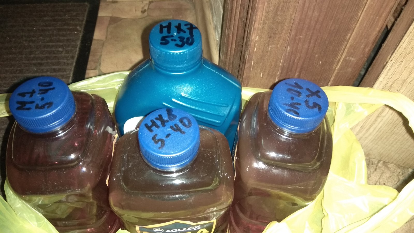

ElrusСейчас наготовлен вариант: 5:30 gtl + 5:40 gtl + 5-40 просто гидрокрекинг (все инфениум) + 10-40 афтон
Завтра беру на работу. При свободном окне постараюсь поменять масло
22 минуты назад, Nazar-ua сказал:
А что у  вас в Херсоне 10W-30 не продается?
Зачем такой букет высоко-загущеных масел на низковязкой базе и + махровая минералка?
Изменено пользователем Чучундра
7 минут назад, Чучундра сказал:
Зачем такой букет масел на низковязкой базе и высоком кол-ве загустителей + махровая минералка?
10-30 практически отсутствует из-за отсутствия спроса что на опт.складах, что в интернете. Букет, ибо скучно жить не хочется, да и большинство из вариантов зарекомендовали себя по большим пробегам в наблюдаемых авто. По "минералке": они по сути все минералки. В теме минеральшиков всё в основном не просто в порядке, а замечательно. Рано списывать со счетов (в летнее время в основном)

Я не знаю насколько Вы активно по другим темам ходите (в нескольких я объяснил почему пошёл в сторону загущения с 5-30), но мне не трудно повторить. У меня атмосферный мотор (mpi), допуск 501-502-505 (лей, что хочешь). Жара летом под +40°.
5-30 после +34 не возлюбил гидронатяжитель (он без фиксации). Кстати у постоянного клиента (один пример из многих) на мерсе 211-м, 2.0 компрессор, пробег более 800 тыс, на масле 5-40 (брэнд известный, но умалчиваю принципиально). И в ДВС никто лезть не собирается. Я считаю, что туда ю, куда нужны низковязы - лить обязательно. Куда w40- низковязы на своё усмотрение. Поэтому себе пока решил так: зимой 5-30 А3, летом w40 А3/С3.
