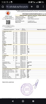

Novus Alpha 5W-30 отработка на Ford Kuga 2 после 8100 км
Масло: NOVUS ALPHA 5W-30
Авто: Ford Kuga 2 (DM2, 2019 г.), АКПП
Двигатель: Duratec HE i4 (YTMA), 2,5 литра, 4-цилиндровый, 148 л.с.
Общий пробег: 78 100 км;
Пробег на масле: 8 100 км;
Период эксплуатации: 12.2023/05.2024 г;
Топливо: Бензин, Gazprom 95+;
Израсходовано топлива: нет данных;
Моточасы: нет данных;
Средняя скорость: 30 км/ч;
Режим эксплуатации: 70 % город с пробками (Москва), 30% трасса (Новорижское ш);
Доливка масла: без долива, масло угорело примерно на 200 грамм;
Наличие чип-тюнинга: есть;
Автозапуск: нет;
ГРМ: цепь;
Фильтр масляный: Mann W712/73;
Фильтр воздушный: Goodwill AG 494;
Фильтр топливный: Оригинал;
Объем заливаемого масла: 5 л (в картере остался несливаемый остаток);
Отбор масла: из картера, примерно через 5 секунд после начала слива;
Отбор масла: с тёплого двигателя
Промывка двигателя: не проводилась
Присадки в масло: нет;
Присадки в топливо: нет;
Ремонтных работ с мотором, в период использования масла: нет;
Что было до этого масла: ДВС Bardahl XTS SN 5W20 (пробег на масле составил 6 300 км город/трасса)

14 часов назад, panda912 сказал:
зачем масло доливать , если похоже Чип льёт..?
image.thumb.png.9352d161b97e3200996d7c5e2b9864be.pngimage.thumb.png.e0c246da6a5dce66a34c6f0ac30869bb.png
1 час назад, torcon сказал:
Чип тюнинг, сразу нитрация подскочила 14.5 :)
ipH. коррелируется  с нитрациец  ?
Неуспеет щелочное упасть . Разбавление топливом уронит вязкость . Вовремя сменили  (до 10 000).
Расход масла возможно тоже из за топлива  в масле.
3 часа назад, torcon сказал:
На что может влиять?
1 час назад, Hanval Rus сказал:
Т.е. чип-тюнинг вливает топливо в масло? Есть смысл вернуть на заводскую прошивку, чтобы показатели были в допустимых значениях? Или просто не перекатывать 8 000 км?Может субъективно, но с чипом ускорение авто ощутимее. Расход топлива как и прежде, 10,5 л/100км. Это про приборке.
Изменено пользователем panda912
panda912 какой режим эксплуатации? Короткие пробеги?
1 час назад, panda912 сказал:
При весенне- летней эксплуатации топлива может и меньше будет.
Неизвестно сколько топлива на заводской нальет так же .
Просто оптимальный режим смены до 10 000 км делайте на этом масле . Имхо.
Почему объем заливки в картер 5 литров ?
Вы сами заливали?
В руководстве по эксплуатации 5W-20  прописано?
1,5% топлива после зимней городской эксплуатации разве много? Просто искать крепкие 30 и не париться, если хочется остаться  в 30 вязкости конечно.
Этот новус изначально почти 20ка.
Изменено пользователем Хмыр
20 минут назад, Хмыр сказал:
как это 20-ка с КВ100С = 11 ?
Хде?:
25 минут назад, Хмыр сказал:
Хде?:
В таком и вспышка и ноак будет страдать  в угоду  температуре застывания . Для северов масло, в зиму  .....  Но в зиму льёт топливо ....баланс нарушен .  Такое масло будет 20 ка при зимних прогревах . Вы правы .
58 минут назад, Хмыр сказал:
Хде?:
в анализе 2023 года ? а не 2021.. ) какую Альфу залил ТС ?
