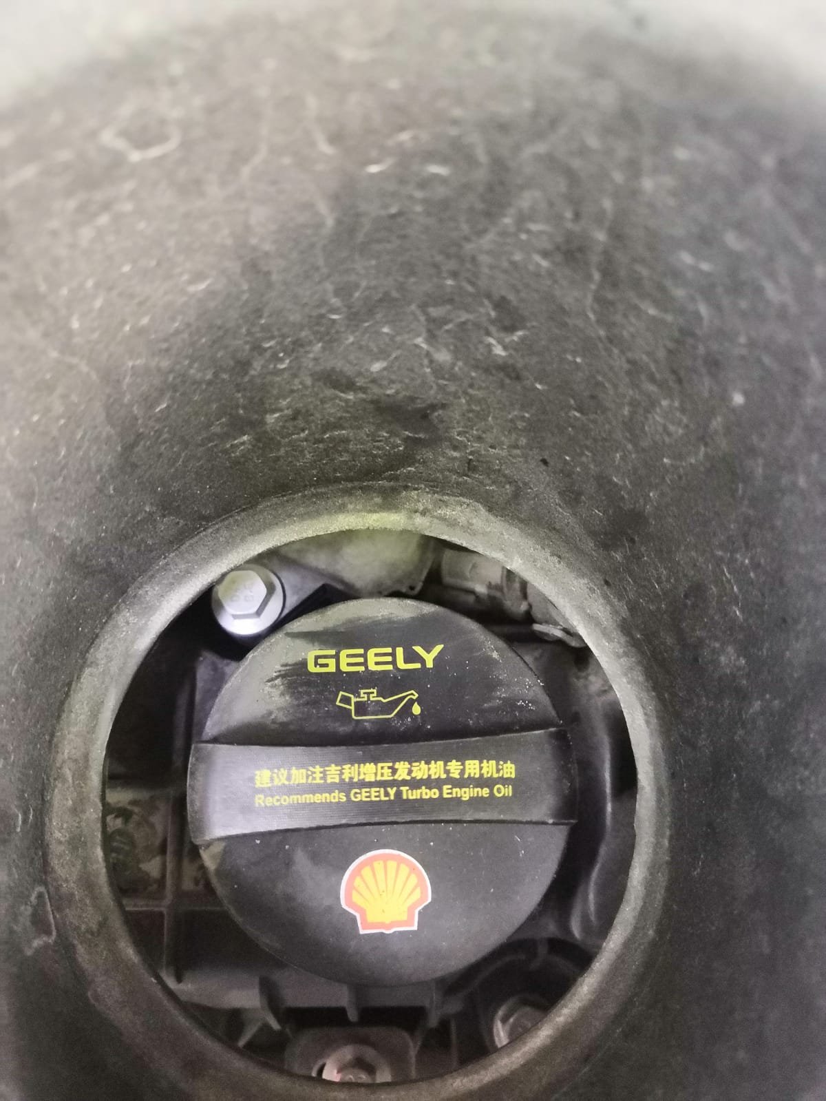

На крышке рекомендация по масле Шелл
1 час назад, Ашапай сказал:
и что вы хотите этим сказать ?
- у меня к примеру на BMW написано Кастрол на крышке..а я лью NESTE - во я попал наверное движок скоро сломается..))
А у меня на стиральной машине написано "Ariel, Lenor". А жена не верит этой надписи и льёт Synergetic. Наверное скоро придётся менять стиралку (
