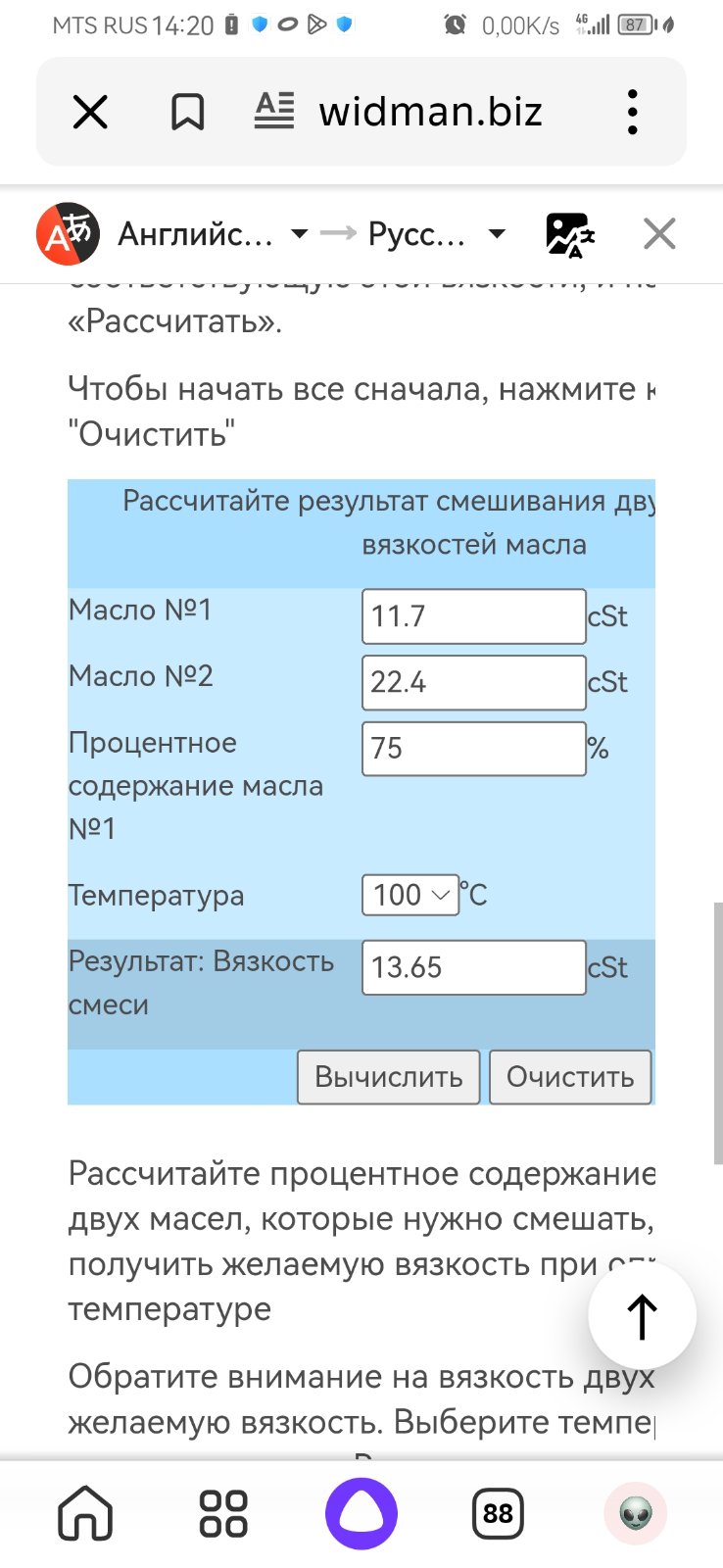

Калькулятор вязкости

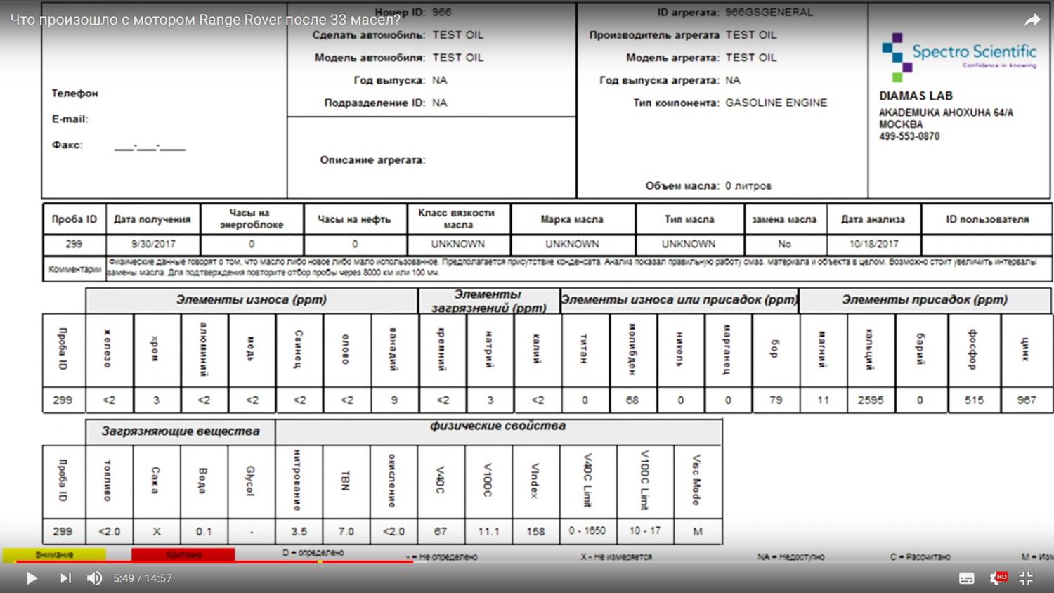

Интересно как это TBN  вырос с 7 до 9 за 4500км?
Свежее:
Отработка:
Мотор вечный, износа 0. Нитрования нет, окисления нет. Еще и генерирует фосфор и щелочное :crazy:
Свежее в осадок выпало что ли?
P.S. Кто-нибудь знает что за лаба? Лаборатория ДИАМАС. И еще, отбор пробы - через сливную пробку в середине слива влияет как-нибудь?
