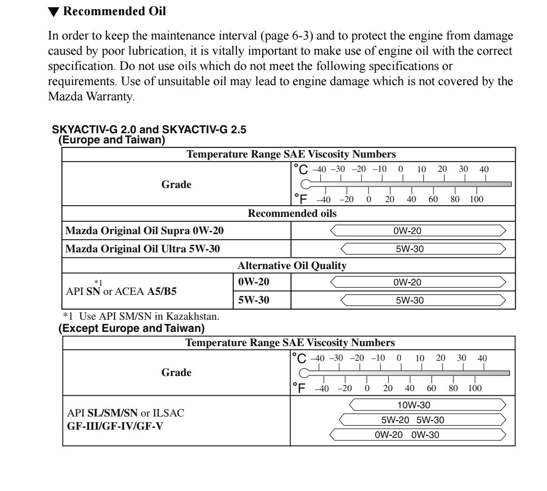

А что там расшифровывать? Наша орига супра это 0w20 ильсак, орига ультра 5w30 А5.
Японцы, как большинство азиатов используют ильсаки, по acea допуски рисует только европа.
У нас прямой впрыск, поэтому нам и заходят больше среднезольные ильсаки.
Ищите API SP, ILSAC GF-6A в вязкостях 0w20, 5w20, 5w30.

Вот кому интересно, еще один мануал)
