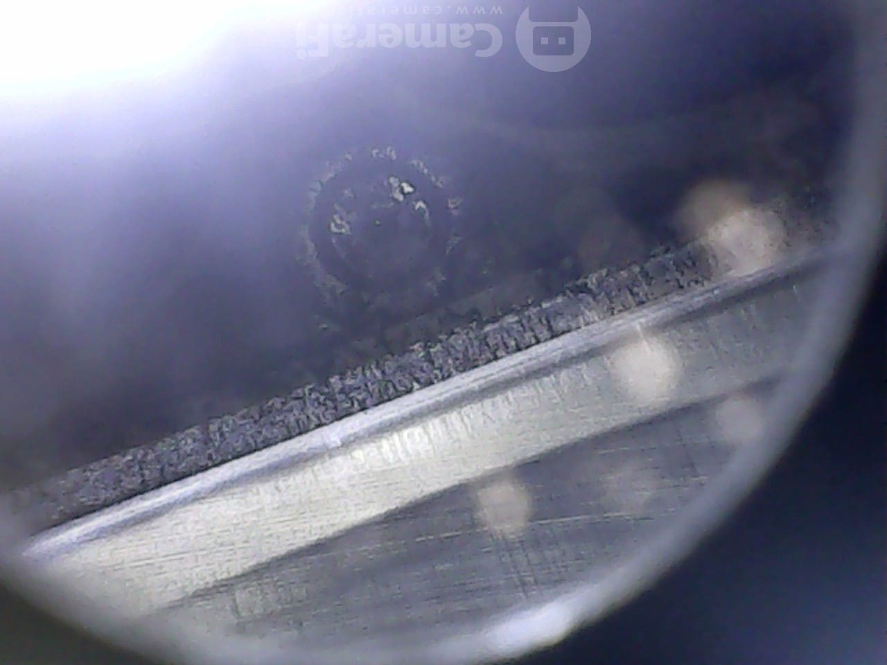

Сюда не выкладывал, фото не сохранилось (очистил чат в Ватсапп нашего тульского Лансер клуба, и фото удалились), но обязательно выложу, при следующей смене масла, правда будет не скоро, больше езжу на Лансере 9 зимой, он быстрее прогревается.
По поводу бензина, да, к брендовым. Попробуйте поджечь чуть-чуть на чистой поверхности, все станет понятно.
Склонность к нагарообразованию непосредственного впрыска всем известна, я думаю.
Вот фото камеры сгорания при пробеге моего Пятака на пробеге около 30 ккм, на пробеге около 20 ккм заливалась присадка Мазда в бак. В следующий раз залезу и фото клапанов сделаю. Микрополоски на стенках цилиндра, тоже понятно от чего.
