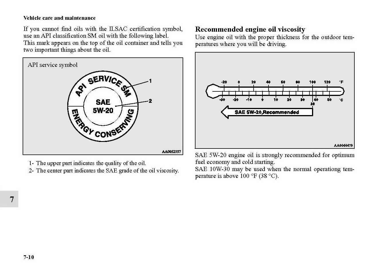

Вот вы то как раз не взираете, я вам дал кучу мануалов в том числе и сервисных, где автопроизводители рекомендуют не водомасло в эти моторы, но вы не взираете и позоритесь.
Послушайте - это уже не смешно. Во ВСЕХ мануалах в эти моторы, начиная с 2010 г. (в РФ) есть масла 0W-20 или 5W-20, в Японии и США с самого начала (с 2007 г.). И даже дилеры в России их кое-где льют... В некоторых мануалах эта вязкость вообще безальтернативна - пример раз, пример два, пример три (c. 405).
Вообще у вас интересная позиция - в ваш турбомотор в мануале только 0W-40 (с ваших же слов), но вы при этом льёте 0W-30. В обсуждаемые атмомоторы в мануалах присутствует 0W-20, но вы считаете это водомаслом :D
