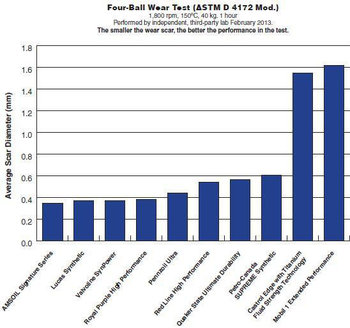

Диаметр-износа-моторных-масел.jpgWear_5w-30.thumb.jpg.76c28cf5a80fea7676f4197af1f85883.jpg
Этот тест хорошо показывает именно СМАЗЫВАЕМОСТЬ. Почему масла 0W-20 оставляют позади 0W-40 (см. Shell HU)? Не потому ли, что "в масле больше масла"? А в 0W-40 загустителя больше процентов на 10. Это, кстати, (вероятно) и на отложения в моторе может влиять...
Как это влияет на реальную работу в моторе? Возможно, для Arti это будет откровением, но, например, летом 10W-30 в его моторе наверняка отработает не хуже, а лучше, чем 0W-40. За счёт более вязкой базы и лучшей смазываемости. Ещё и температуры мотора будут пониже :)
