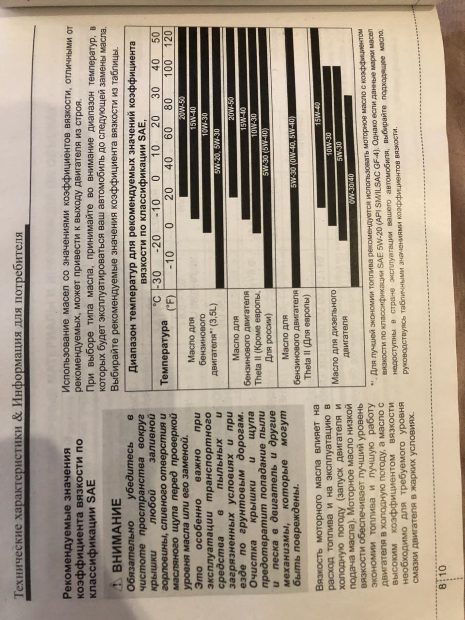

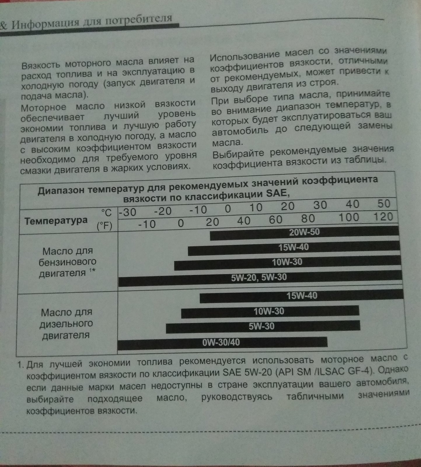

4 минуты назад, val_kaz сказал:
для бензинового 2.4 в мануалах указано 5-30. 5-20 и 0-20 масел нет среди рекомендованных
В современном руководстве нет . Но в корейском ' eвропейском и американском мануале лидирующая вязкость стоит 5—20
в ютюбе посмотрел десятки роликов с поиском sorento oil " так большенство льют 5—20
с ноля в свой авто до 15000 лил 5—20 на лето 5—30 : пять дней назад заменив масло снова на 5—20. Езжу почти неделю кайфую как мягко ,резво и тихо работает двигатель ‘прям мурлыкает

6 минут назад, Sportage72 сказал:
Ну так все правильно, потому что сейчас 2.4 двигателя пошли GDI, вот и изменились рекомендации, а обсуждаемый тут G4KE не G-D-I двигатель! Рассказать в чем разница?
Касаемо GDI двигателей производитель скорее всего перестраховывается из за возможного разжижения топливом, поэтому в новых рекомендациях нет двадцаток, в принципе с этим я согласен, в GDI лучше чтобы был запас именно от разжижения
я тут выкладывал мануал с киа, где для 3.3 можно 5-20 а для 2.4 MPI только 5-30
22 минуты назад, djduda сказал:

Sportage72
Мой мануал g4ke 2010 год отличается от мануала djduda ,у обоих mpi.

5 минут назад, Ekat сказал:
Sportage72
так в этом двигателе ничего не изменилось с тех пор, с чего вдруг смена рекомендаций?:unknw:

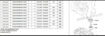

54 минуты назад, Sportage72 сказал:
Изменилось.
Маслонасосы допиливались только в путь (2330025200,2330025210,2330025220-у меня как раз такой, 230,240,922,2g400 и ещё есть другие ,можно глянуть тут https://www.drive2.ru/l/514860889308923022/
Ещё и форсунки появились позже,надеюсь этого достаточно ?
