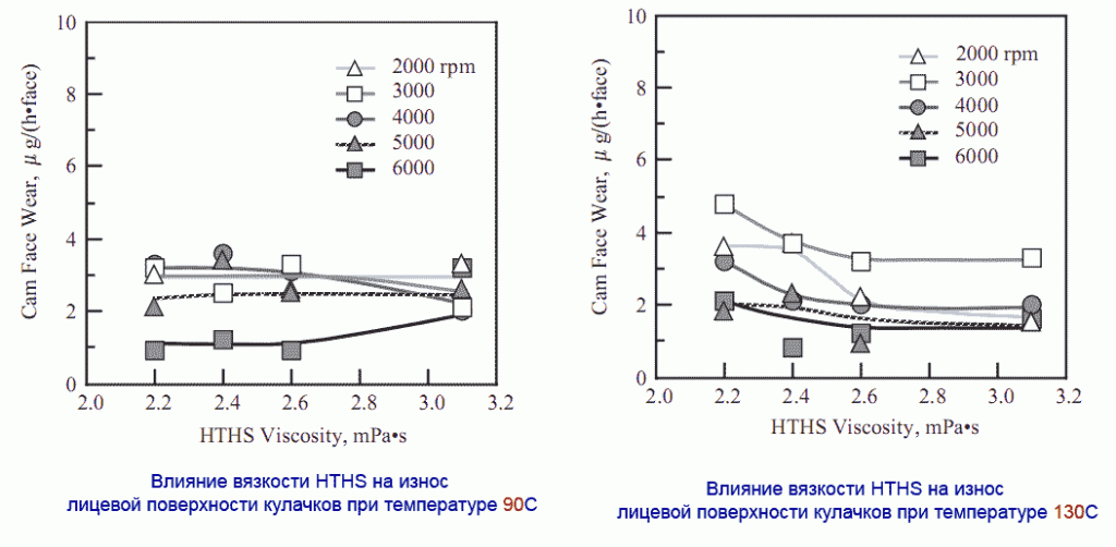

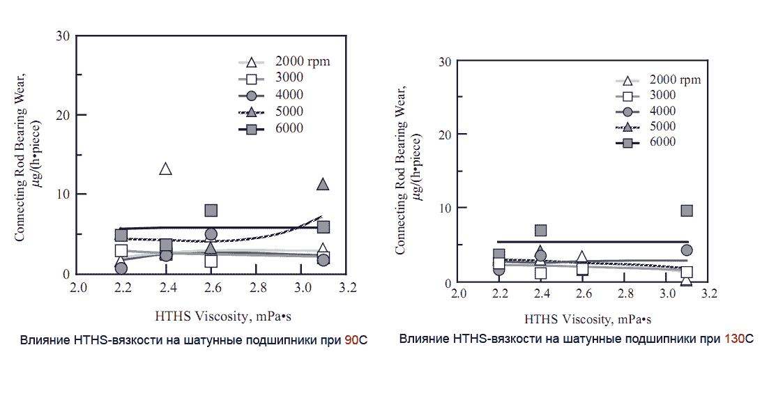

Давайте смотрим цитаты из той же статьи:
  • При вязкости HTHS 2.6 наблюдается «пограничная зона износа» — порог ниже которого начинается значительное увеличение износа, если HTHS меньше 2.6, то износ очень сильно увеличивается, если больше 2.6, то линия износа почти на одном уровне. На 2.6 износ чуть выше, чем на 3.5. Чем выше обороты двигателя — тем пропорциональнее увеличивается износ поршневых колец.
  • Износ кулачков. При 90 градусах на HTHS 2.6 наблюдается даже меньший износ кулачков, нежели чем на HTHS 3.5. Но с повышением температуры до 130С — все меняется — опять 2.6 пограничная зона. HTHS меньше чем 2.6  — износ повышается, больше чем 2.6 — износ минимальный.
  • Износ шатунных подшипников. Износа особого не видно — линии прямые, но все равно есть небольшая тенденция уменьшения износа в сторону HTHS 3.5

47 минут назад, Arti сказал:

Давайте поглядим картинки:
 cam_hths-1024x502.thumb.gif.76c0d0130d95533b46b0886104290acd.gif  bearing.thumb.gif.73346cd7bf6333d6e104ce8a4fc920a1.gif
Где убийственный износ при 90 гр.??? Причём, напомню: это моторы Тойоты прошлого века...
