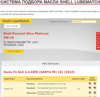

Уважаемые подскажите! Лился shel pro am-l 5-30 движек ведет себя хорошо (не ест и т.д) но допуск с3 я так понял не подходит! На сколько критично использование данного масла? И если оставаться на shel то 5-30 какой лить? Сайт подбора выдает ЕСТ но он тоже с3 как это понимать? Извиняюсь но совсем не разбираюсь в теме масел!
Может остаться на Am-l? Но на сайте шел его сейчас вообще нет!
Vladimir19 если хотите именно из Shell, то лучшим выбором в ваш мотор будут 0W-20 Shell Helix Ultra A1/B1 (Pennzoil Ultra Platinum) или 0W-30 Shell Helix Ultra A5/B5 круглогодично.
Если меняете по сезону, то 0W-20/30 Shell HU также можно чередовать на лето с 5W-20 Pennzoil Ultra Platinum (особенно при преобладающей трассовой эксплуатации)...
Вот, к примеру, что рекомендует Шелл (РФ) в ваш автомобиль, но для американского рынка ;)
