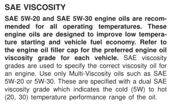

Давайте посмотрим, что написано в руководстве по вашей ссылке про xW-20
ApplicationFrameHost_2018-11-01_22-07-35.thumb.png.faf562123db9e06f878bd7d3db048680.png
как видим двадцатка нужна четко для определенных целей, а дальше уже из общих знаний о маслах понимаем, что ресурса на более густом 0W-30 при всех нормальных прочих, будет больше.

3 часа назад, Arti сказал:
И там есть другие вязкости??? Что ж вы не читаете дальше, что 10W-30 рекомендуется при эксплуатации при ОБЫЧНЫХ температурах ВЫШЕ 38 гр.?
