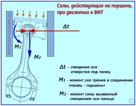

2 часа назад, val_kaz сказал:
Как в холодных регионах можно получить локальный перегрев? Тогда как же в жарких регионах при таких же маслах ? Двигатель будет плавиться?)) Вадим зачем выдумываешь про задиры которые после зимы?  За чем все в кучу смешал? Речь идет о недостаточном охлаждении цилиндров.
Вообще, коль уж о задирах, то наверное недостаточное (по сравнению с цилиндрами) охлаждение поршней, разве нет? Тогда как раз отжиг на холодном движке - не айс, поршень уже горячий,а стенка цилиндра - холодная,а если антифриз минус 30 то вообще ппц какая холодная.
7 часов назад, Arti сказал:
Вот даже картиночку для вас подобрал, может чего поймете..
Хорошая картинка, но если поршень перекладывается, то собственно проскальзывание в этот момент минимально, разве нет? Или я не понимаю что такое задиры, я считаю что это либо отполированные стенки, либо глубокие продолжительные борозды на стенках. И для подобного незначительного (по продолжительности воздействия, как по времени,так и по расстоянию) взаимодействия поршня и стенки - недостаточно. Поправьте, если что-то не так.
