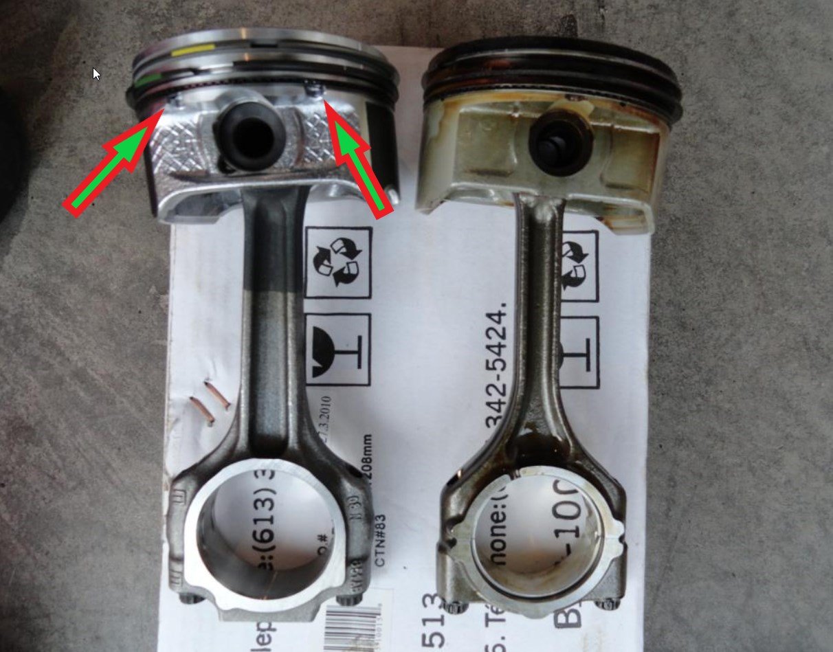

Предыдущий хозяин лил с момента покупки LM Special Tec AA 5w-30 (8 лет). Я босюь как бы 0w не сыграла злую шутку, в плане того что мотор уже приработался под конкретную вязкость. Да я читал много информации по поводу того что на 0w-20 наши моторы спокойно ходят и система ГРМ отлично работает и экономия топлива и всё такое. Меня интересует конкретный вопрос как я могу продлить жизнь своему мотору т.к пока о смене авто не задумывался.
Arti  я неоднократно слышал от многих, что в этих моторах более вязкие масла сильнее угарают. И мотор на них сильнее греется. Я на своём моторе вижу то же самое. Дело в циркуляции, а это - физика...

Для сравнения мой поршень и Lancer-а
