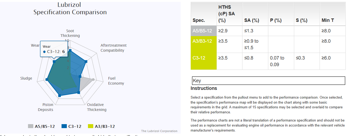

1. Один из ключевых параметров масла не зольность, а вязкость - конкретно HTHS. Моторы 4B1x сделаны под низкий HTHS 2.6-3.1. Такой HTHS имеют масла ACEA C2, но никак не С3 - у них HTHS>3.5. А это значит более высокие температуры в ЦПГ, что не есть хорошо...
2. Кольца залегают не от зольности! А от постоянных перепробегов на слишком вязких маслах (когда масло уже не справляется с нейтрализацией кислот и продуктов сгорания) и повышенных температур в ЦПГ из-за плохой циркуляции вязких масел (см. п. 1). Этому может поспособствовать и невысокое щелочное число (см. C2/C3)

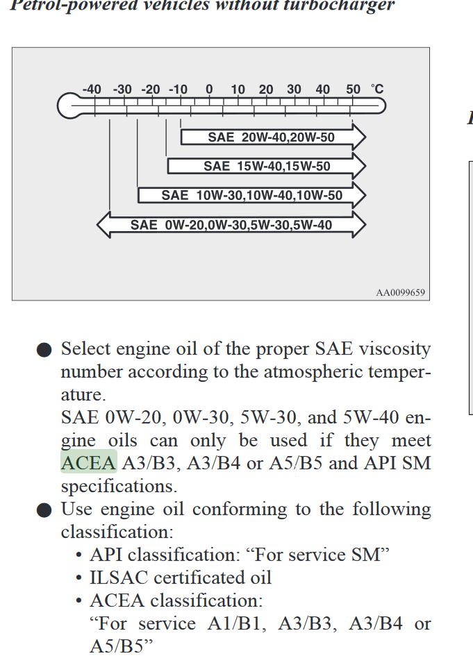

Чем-нибудь подтвердите свои доводы или это надо на веру воспринимать? А то так, на всякий случай Mitsubishi в своих мануалах легко пишет, что и 0w-20 и 0w-30 можно, как быть с этим, скинуть им ссылку на этот форум, шоб зналэ? Да, в мануалах они пишут A3/B4 у которого HTHS  > 3.5 и A5/B5, но C2/C3 перекрывет их и дает доп. плюсы, выбор для меня очевиден. А щелочно не надо перекатывать и щелочное не будет помехой, а только плюсом.

Похоже вы тоже невнимательно прочли мои сообщения или не все прочли.
Ссылки им не нужны, они и сами прекрасно знают. И сами разработчики мотора об этом писали ещё в 2006 г. Mitsubishi 4B12.pdf
А вот техспеки на американском рынке:
2011-mitsubishi-outlander-specs-100810.pdf
А вот американский мануал 2016 г. на Outalnder - обратите внимание на с. 405 ;) 0W-20 БЕЗАЛЬТЕРНАТИВНО. Там, кстати, и 6B31, в который в рос. мануале вообще 0W-20 не было.
P.S. Да я совсем не против 0W-30 в этот мотор, но С3 или А3 реально вязковато сюда... Вот насчёт С2 соглашусь - за счёт крепкой базы (типичной для допуска ACEA C) возможно и угарать меньше будет, и низкое щелочное чуть дольше протянет, чем в бол-ве ILSAC. И малая зольность в плюс.
