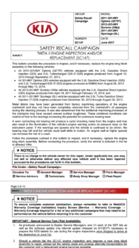

В США и в Корее была отзывная компания по G4KE 1,5млн.экземпляров . Одних только блоков балансиров около шести модификаций и шатунных вкладышей три варианта
Изменено пользователем Star171
Star171
маленькое уточнение, цифра 1.5 млн. касалась всего семейства Theta ll.
http://dealervideos.kia.com.edgesuite.net/ffg/tsb/2017/sc147.mp4
