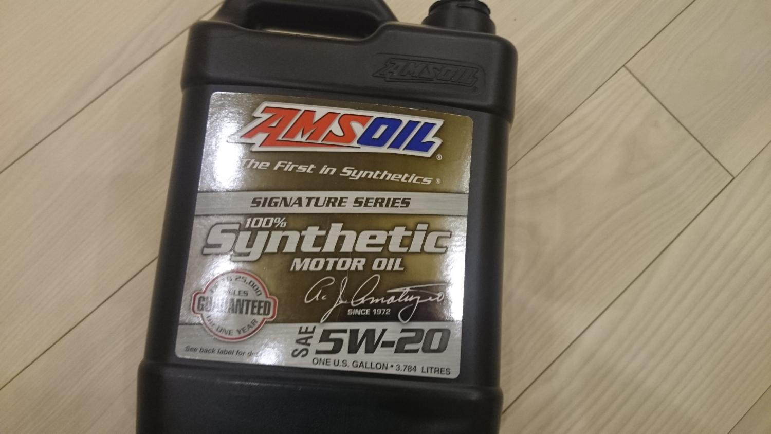

police 10 Опубликовано: 20 января 2016 Поделиться Опубликовано: 20 января 2016 Люди! подскажите, у Амсойла СС 5w20 на крышке нет стопорного кольца, просто откручивается крышка и подней бумажка с пленкой см.фото - это так должно быть или как? Ссылка на сообщение
strim 19 Опубликовано: 20 января 2016 Поделиться Опубликовано: 20 января 2016 нормально все. их не парят подделки , у них просто их нет. 1 Ссылка на сообщение
