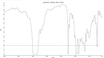

Amsoil Dirt 10W-40 свежее
Amsoil Dirt 10W-40 свежее за анализ спасибо автору темы
1530471798_Anlisis.thumb.jpg.93c51d862bea075a92c082abedc8b181.jpgdb40qt.thumb.png.39a446145d4f8782e699b4cc507970f1.png
A.thumb.jpg.0c381bb19b0581950f0b29502de71f77.jpgT.thumb.jpg.fe799f7f6920c7313a4338bd757af0a6.jpg

@torcon, что скажешь? Наши лаборатории ведь не обращают внимание на сурьму, может, в некоторых "бутиковых" и специальных ( мото и снегоходных) маслах есть подобные присадки, а мы их просто не видим.
skorp777 скорее наоборот, будем тестить и будут встречаться в единицах типа Amsoil. Но надо поговорить с лабой, смогут ли он ввести сурьму в обиход. :)
