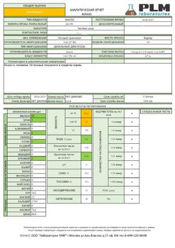

7 июня 20197 г Популярное сообщение Закреплён Amsoil European Car Formula 5w-30 отработка на Audi Q7 после 7500 км Автомобиль: Audi Q7 2015 NF 3.0 TDI Общий пробег на одометре: 57500км Пробег на масле: 7500 км Моточасы: не замерял Израсходованное нет данных, средний расход 8,4- 9 л Доливки масла: 200 грамм, Присутствие отложений в двигателе ДО: нет Присутствие отложений в двигателе ПОСЛЕ: нет Автозапуск: не использовался Наличие чип-тюнинга: есть, REVO Stage 1 Предпусковые подогревы: не использовал Период эксплуатации: 15.09.2018-29.04.2017 (температура от -17 до +22). Хранение в гараже или на уличной открытой стоянке. Срок эксплуатации: 7 месяцев. Топливо: Дизель Татнефть (Танеко) 100% Режимы: 30% по трассе, 70% - город. Фильтр масляный: Оригинал VAG Фильтр воздушный: Оригинал VAG Объем заливаемого масла: около 6,7 литров Отбор масла: Слив полностью отработанного масла через масло сливную горловину. Что было до этого масла: Amsoil European Car Formula 5w30 Промывка промывочным маслом: нет Собственно давно не делал анализов, повода не было. на 32 000 км сделал чип у рево, решил проверить как ведет себя после этого масло . R09402_ed.pdf Изменено 7 июня 20197 г пользователем ModeratorSigma
8 июня 20197 г 11 минут назад, RUSNAC сказал: Как-то очень мало топлива, для такого снижения вязкости А снизилось ли? Там с новья не густо.
8 июня 20197 г 4 часа назад, Texacoman сказал: А снизилось ли? Там с новья не густо. В прошлом анализе автора 11,9/64,3. Сейчас сильнее просело. Мне кажется только из-за топлива.
8 июня 20197 г Автор В новом Kinematic Viscosity @ 100°C, cSt (ASTM D445)....................................... 11.6 (AEL) Kinematic Viscosity @ 40°C, cSt (ASTM D445)......................................... 68.04 (AEL)
8 июня 20197 г Автор 15 hours ago, Finik said: g00dwinru Интересно, сколько часов получилось. Среднюю скорость не замерял? Средняя скорость 40км из долговременной
8 июня 20197 г Ещё один анализ на чип-дизеле где вязкость просела а топлива в таблице нет. Надеюсь чип стоит того.Так то нормально с металлами, спасибо за анализ на этом дорогущем масле. По элементам масло настоящее, вторая рецептура с много бора и без эстеров.
8 июня 20197 г 3 часа назад, g00dwinru сказал: Средняя скорость 40км из долговременной Примерно 190 часов получается!
8 июня 20197 г Finik чип разный, у кого как. Интересен момент что топлива ноль а вязкость упала чутка. На бензинках не так.
8 июня 20197 г 2 часа назад, ПавелТ сказал: Finik чип разный, у кого как. Интересен момент что топлива ноль а вязкость упала чутка. На бензинках не так. Наверное главное что масло двиг защитило
21 июля 20215 г Resh77 скорее всего нет, рецептура Infineum 6080A их не подразумевает. Из-за эстеров быстро валится щелочное, а среднезольнику это важно. Может быть наоборот повышение коэффициента трения за место снижения, он конкурирует с дисперсантами на поверхности, в общем ряд побочек в некоторых случаях.
