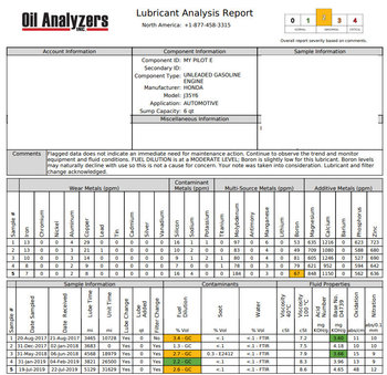

Amsoil Signature Series 0w-20 отработка на Honda Pilot после 8250км
Amsoil Signature Series 0w20 отработка на Honda Pilot после 8250км
Масло Amsoil Sign Ser  0w20 D1G2 (5.7qts)
Автомобиль Honda Pilot 2016 3.5л  Пробег 50,900км
Общий пробег на масле 8,250км
Ср.скорость 30-40 км.ч
Средний расход - 13л/100км
Израсходованное топливо  - 1000л (Costco 87)
Доливки масла - нет
Следы отложений-нет
Автозапуск - нет
Чип-тюнинг - нет
ГРМ цепной
Период эксплуатации 2019 год февраль - 2019 июль, температура от 5 до 40.
Режим эксплуатации - 80% город со скоростью  30-50км.
Фильтр масляный Honda OEМ
Фильтр воздушный Honda OEM
Фильтры менялись одновременно с маслом
Объем заливаемого масла 5.5 литра
Отбор пробы - в чистую пластиковую тару в середине слива.
Что было до этого: Pennzoil Platinum 0w20 D1G2
Надо понимать, что вязкость снизилась не только от разбавления топливом, но и несливаемый остаток добавил свои пять копеек.
Хороший анализ, цифры износа хороши.
Какие впечатления от смены вязкости масла и пакета присадки - изменилась ли динамика (mpg) и звук мотора?
2 часа назад, parshisa сказал:
Costco 87
В СНГ такой бензин имеет обозначение АИ92, только в местные бензины ещё добавляют порядка 10% этанола.
Моточасов должно быть более 300: бор сработался с 339 до 67.
Ну вязкость то же все анализы была, 0w20. Это я сейчас намешал 0w20 и 5w30. Динамика без изменений, хотя чем больше пробега на машине тем она кажется резвее (может смена масла в коробке дает о себе). Звук двигателя тоже с пробегом смягчается. Хотя может тот самый эффект плацебо:)
elvis Второй раз уже с амсоилом наблюдаю срабатывание бора. А часов может и правда под 300, много холостого хода было и удаленного запуска для охлаждения салона, жаришка лютая стоит
Бор один из тех элементов присадки моторного масла, который срабатывается как бы - есть мнение, что именно этой фигнёй (частицы нагара) забивается фильтровальный элемент масляного фильтра.
10 минут назад, parshisa сказал:
Я вот сейчас час уже как от дилера еду - масло в моторе (G4KJ) Sorento поменял у дилера (первая замена «бесплатная»). Так они залили какую-ту полуминералку SAE 5W-30 (сами не знают -говорят Mobil, а стикер на стекле Chevron). В общем, судя по ощущениям и mpg динамика немного ухудшилась в сравнении с синтетикой 5W-20 - тоже потом будет интересно сравнить цифры UOA.

Уменьшение износа налицо, но думаю это по большей части от того что двигатель притерся. С прошлых анализов еще видно что шло уменьшение износа.
Разбавление топливом 3.6% а вязкость не сказать уж что сильно упала у 0W-20 8.6 cst. Обычно при таком разбавлении больше падает.
Моточасов здесь явно больше чем в предыдущих анализах, смотрите нитрация 12... красноречиво об этом говорит.
судя по металлам, износа нет. можно сказать, что Amsoil отработал прекрасно... сам сейчас езжу на signature series 5w-30. и тоже есть такое ощущение, что масло еще прирабатывается в моторе, т.к. после 3 тысяч пробега на этом масле вроде как движок еще тише стал работать. может, кажется.
Скорее всего да моточасам, жарко, супруга много автозапуском пользуется, плюс спящие дети в машине и на холостых маслает.
Бензина 2,6%, не 3,6%. вот только непонятно почему вязкость не просела при таком разбавлении...странно конечно
На самом деле можно было еще ездить и ездить на этом масле, как минимум еще тысячи 3. ну да ладно, посмотрим как пензоил отработает и сравним
13 минут назад, parshisa сказал:
А какие масла были до этого ? , а то на Амсоиле нитрация самая вчсокая 12 - видно что масло проработало долго , оксидирование самое высокое среди ваших отработок 48 , возможно что масло не сдулось за счет наличия большего % эстеров и меньшего % полимерного загустителя , ну и щелочное какое то высокое 4.65 по методу 4739 , как будто масло довольно свежее
