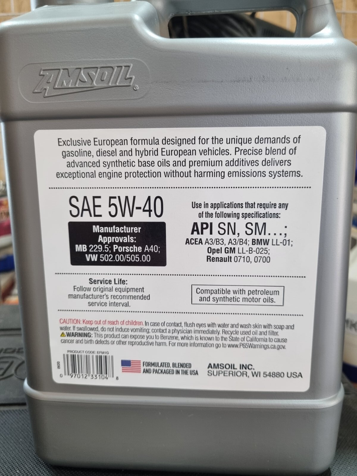

Taksun сделай фото канистры лицо/оборот крупным планом

Все хорошо, масло оригинальный Amsoil. Износа не много, можно менять через 350мч точно. :)
