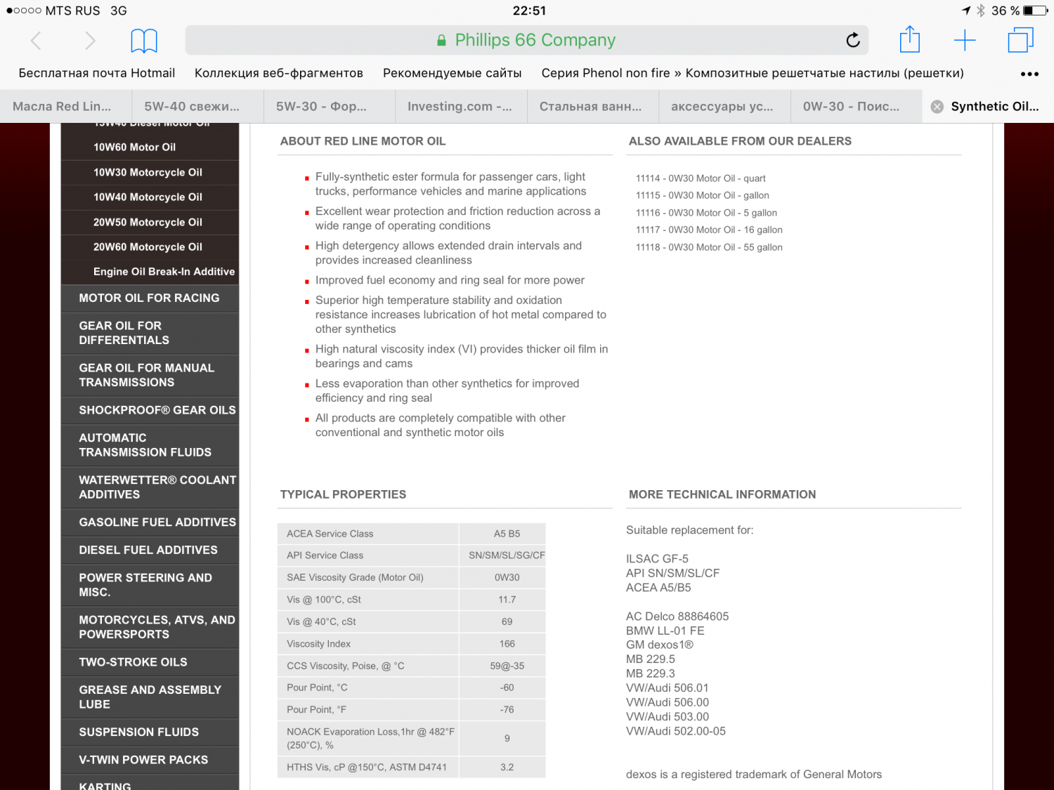

...сегодня у Питерского представителя RL 5-30,10-30,5-40 1310 руб.за неполный литр. Ожидаемо...
Было залито 0-40, радовало, но не на всех оборотах, был небольшой провал с 700 до 2500,!
Не то, что бы паниковать, но примерно как будто на этих оборотах мафынка едит не на 95, а на 92((? При этом с утра при -10 и ниже настойчиво слышно как цепь поет Тттрррррор 2-3 сек!(((
Вчера вечером влил 800 мл Редлайн 0-20, картинка практически не изменилась, с пуск с утра ничего не дал, так как на улице 0 градусов((?)
Сегодня весь день насиловал калькулятор вязкости http://www.widman.biz/English/Calculators/Mixtures.html
После чего прикупил ТОТЕК МК - 03 и влил 0.25л на 5 литров Редлайна!!!!
Итого, после добавления 0-20 Редлайн в движке получилась смесь с характеристиками по SAE 13.03-69
Добавив 0.25л. МК-03, получил вязкость 12.09-62.81
Что по провалам, так их не стало, или они уменьшились, на верхах поведение не изменилось, но ехать стало приятнее
Вопрос: если добавить еще 0.25л МК-03, то получится -11.27-57.52
Стоит ли попробовать, или остаться на нынешней вязкости, согласившись с " от добра добра не ищут"?
