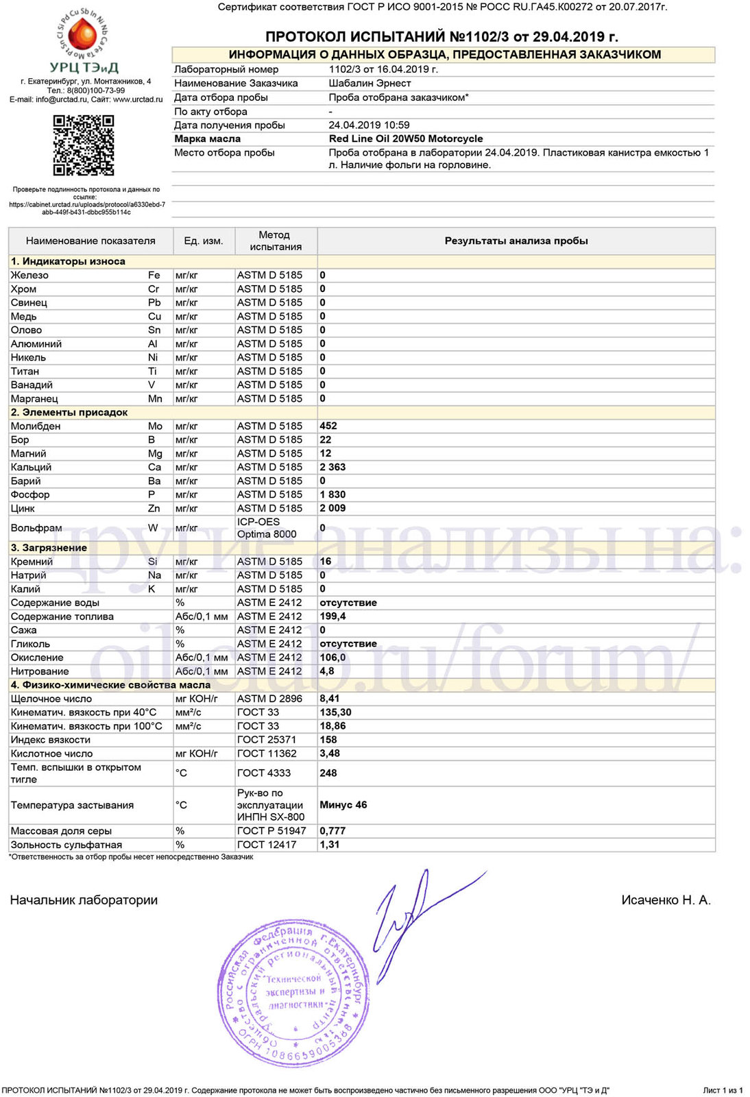

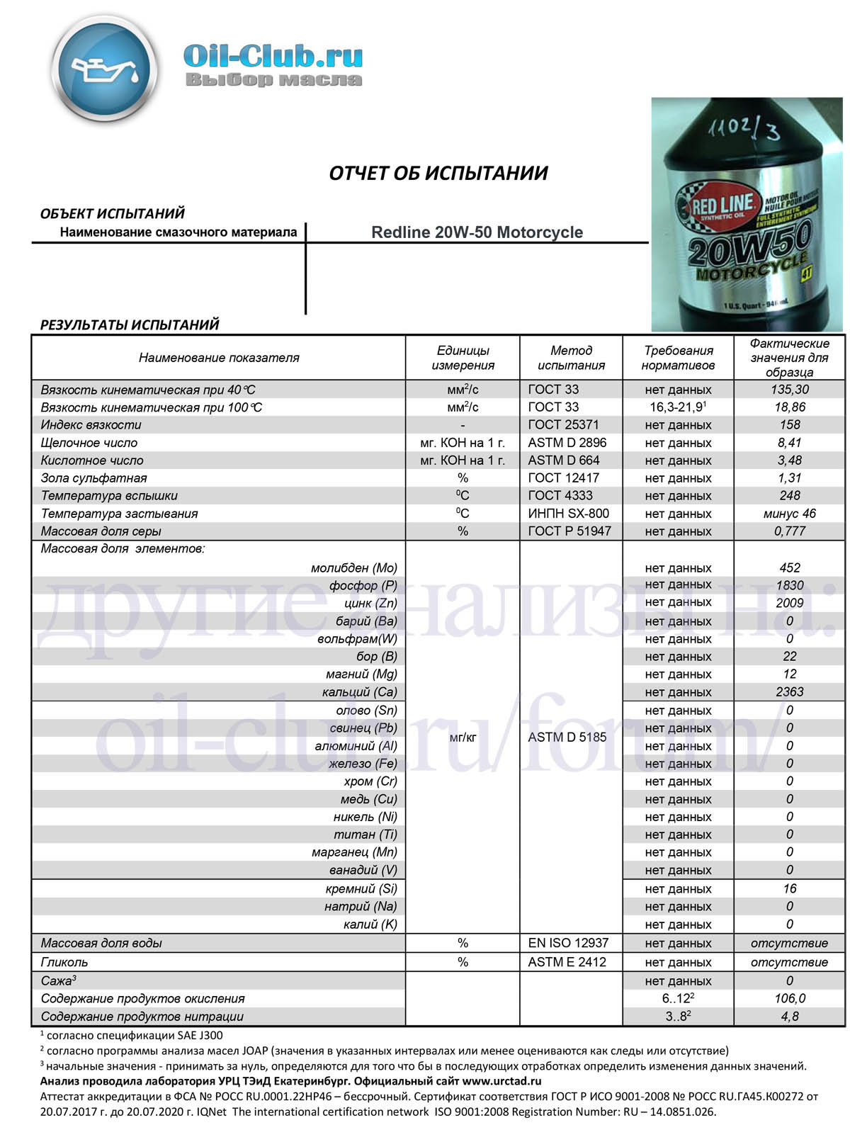

Redline 20W-50 Motorcycle свежее за анализ спасибо Эрнест.
Масло в лабораторию прислал Эрнест.
Redline 20W-50 Motorcycle (VOA BASE) копия.jpgRedline 20W-50 Motorcycle URC копия.jpgRedline 20W-50 Motorcycle Photo.jpg
Заявленные характеристики:
Масло заявлено как: JASO MA; API SJ/SG/SH.
1) Масло честная 20W-50.
2) Вязкость при 40С = 135,30 - по сравнению с оригинальным маслом Harley, здесь вязкость намного ниже. Это масло будет меньше сопротивляться, быстрее выходить на рабочую вязкость, экономичнее нежели густой оригинал с вязкостью 184. (хотя не знаю важно ли это владельцам Харли).
3) Вязкость при 100С = 18,86 - возможно ли, будучи водителем мотоцикла заметить эту разницу в вязкости? Не знаю. Но Redline имеет меньшую вязкость, чем оригинал. Это благоприятно скажется на экономии топлива, большем КПД  - мотор должен быть "пошустрее".
4) Щелочное число = 8,41 - не высокое, моющие свойства масла достаточные для мотоцикла, больше и не нужно. Видимо щелочное число мотоциклы до конца не садят.
5) Кислотное число = 3,48 - а вот, как я считаю главный минус масла. Впрочем, он исходит из его плюсов. Дело в том, что в масле очень много противоизносных и антифрикционных присадок, которые поднимают кислотное число. В теории, такое масло будет очень быстро срабатываться по щелочному числу. Не знаю как это будет работать в двигателе мотоцикла, но по опыту с автомобильными маслами, они быстро срабатываются. Большое количество эстеров, так же ускоряет процесс сработки масла. В общем, масло на один сезон и нужно трепетно относится к интервалам замены. Жирное по пакету присадок - но счастье длится не бесконечно...
6) Зольность сульфатная = 1.31 - скорее всего нормальная, но учтите что у оригинала 0.81.Здесь же столько противоизносных и антифрикционных присадок, что трудно сделать зольность ниже.
7) Ввиду полностью синтетических базовых масел, масло обладает хорошей термостабильностью при высоких температурах. Температура вспышки 248С. Малый расход на угар, минимальное падение вязкости при высоких температурах и нагрузках.
8) Температура застывания -46С - это не говорит о том, что вы должны прохватить на Харли по Якутии. :)Но этот параметр подтверждает синтетичность базовых масел. Высоковязкое 20W-50 с температурой застывания -46С - говорит о многом...
9) Очень высокое содержание серы = 0,777. И сера явно не от ПАО и Эстеров. Подозреваю, что высокая сера из-за специфического модификатора трения на основе молибдена. Это из-за пакета присадок.
10) Пакет присадок очень "жирный". На это и намекает Redline в описании этого масла. Много молибдена - снижает трение, повышает отдачу мотора. Много противоизносных присадок ZDDP - в теории еще больше (но не бесконечно) снижает износ. Фосфор аж 1830ppm, а цинк 2009ppm - это в два раза больше чем на обычных "гражданских" маслах. Кальций - моющая/нейтрализующая присадка.
11) Окисление = 106 - явно говорит об очень большом количестве эстеров. Я подозреваю около 20%. Остальное похоже ПАО синтетика.
ИК спектр Фурье говорит о том, что масло на основе ПАО синтетики, эстеров. (настоящая синтетика).
Вывод: Redline говорит у себя на сайте "Ваш Харли заслуживает большего!" и мы это видим по анализу. Больше противоизносных присадок, больше ПАО-синтетических базовых масел, больше модификаторов трения, больше эстеров. Это по настоящему спортивное масло для мотоциклов. Ввиду низкой вязкости и большого содержания антифрикционных присадок, увеличивает КПД двигателя. Минусы? Нужно менять короткими интервалами смены, ввиду высокого кислотного числа, эстеров, масло быстро потеряет в нейтрализующих свойствах.

Нифигасе ZDDP, даже масла для коммерческих дизелей "отдыхают":)
Link to post
Redline у себя на генеральном сайте так и написал "Your Harley wants better raw materials and more ZDDP than other brands offer." "Ваш Харли хочет больше базы и больше ZDDP чем предлагают другие бренды." Глядя на анализ мы это и видим... :)
Link to post
Обратите внимание, в масле очень много молибдена, много снижающих коэффициент трения эстеров, тем не менее оно по заявлению производителя совместимо с мокрыми сцеплениями и имеет JASO MA. :)
Redline говорит о каком то особенном специфичном модификаторе трения, я так подозреваю отсюда и высокое содержание серы. Модификатор трения на основе серы и молибдена... Что то на типа MoDTP только повышения фосфора не вижу...
Link to post
Ценник наверно серьёзный. Непростые ребята эти ред лайн, не просто смешивают...
Link to post
