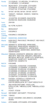

12 мая 20215 г привет. летом 18 года поменял гену на вай. нынешняя зима вышла шибко холодной,у нас было и около 40 мороза,скорее всего из за этого засвистел на холодную какой то ролик(ну я так подумал). в апреле загнал машину на то перед поездкой,снял ремень,хвать за ролики,а они даже комариного писка не издают(к слову 3 года назад покупал их новыми,смазку удалял и набивал вмп блю-прошли уже 23 тыщи миль). так вот по дилетантскому мышлению посмотрел какие аналоги по моему гене идут по подшипникам и взял койо 63032rsc3,но после изучения данной темы понял,что 1. нужны специальные подшипники для генераторов. 2. в спец подшипниках соответственно идет и лучшая смазка,нежели в универсальных типоразмерах. 3. даже если купить хорошую и доступную смазку и перенабить ее,то это не дает гарантии даже 50%,что такой подшипник походит хотя бы тыщ 20. да и смазки стоят денег. если сразу отринуть,как вероятный попадос на контрафакт в нашем мухосранске,совет купить оригу для генератора под этот типоразмер,не помогли бы мне номерком именно под генераторные подшипники койо,нтн,скф,фаг и тд и тп. или,если есть нужный код на скрине подчеркнуть.
12 мая 20215 г Классика жанра: NSK B17-102AT1XDDG3*W-01 Отличный подшипник с хорошей смазкой. Ходит нормально, если не подделка конечно
13 мая 20215 г 21 час назад, Stal сказал: Классика жанра: NSK B17-102AT1XDDG3*W-01 Отличный подшипник с хорошей смазкой. Ходит нормально, если не подделка конечно спасибо большое. не окажите мне еще одну помощь-номерок генераторного заднего подшипника 6203 17х40х12. родной номер F50W10A304AA,выдает аналоги китайщину или ec6203lluc3/2as,6203ddg1. но я так понимаю это универсальные,а не генераторные. а в теме упоминаются или 6303 или 6202.
14 мая 20215 г 14 часов назад, borey сказал: окажите мне еще одну помощь-номерок генераторного заднего подшипника 6203 17х40х12. родной номер F50W10A304AA,выдает аналоги китайщину или ec6203lluc3/2as,6203ddg1 К сожалению не могу, у моего гены задний 6202. Насколько я понял, приобрести именно генераторный 6203 с правильной смазкой - та еще проблема. И еще, поскольку многие задние подшипники имеют стопорные кольца, очень желательно изучить фотографии конкретной модели перед покупкой, а то получится как у меня, купил Nachi, а у него при тех же размерах стопорное кольцо совсем другой конструкции и не подходит к моему генератору
14 мая 20215 г Кстати у NSK, появился дистрибьютер в автодоке, где я все же купил на пробу заветный B17-102AT1XDDG3*W-01.
