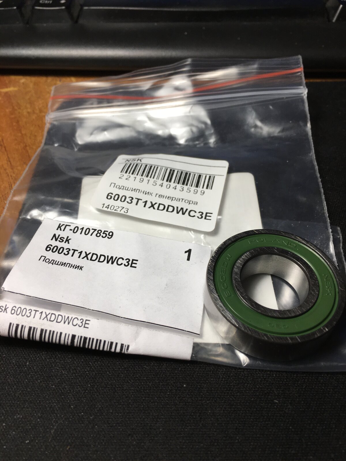

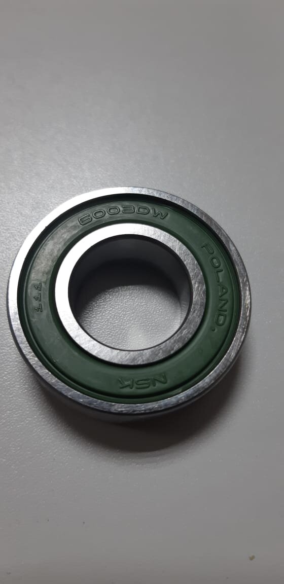

LIS-45  Что то типа такого, как вариант.
Это одно и тоже ?  6003T1XDDWC3E** D MA7S6 Nsk
Изменено пользователем LIS-45
LIS-45 Нормальный вариант.

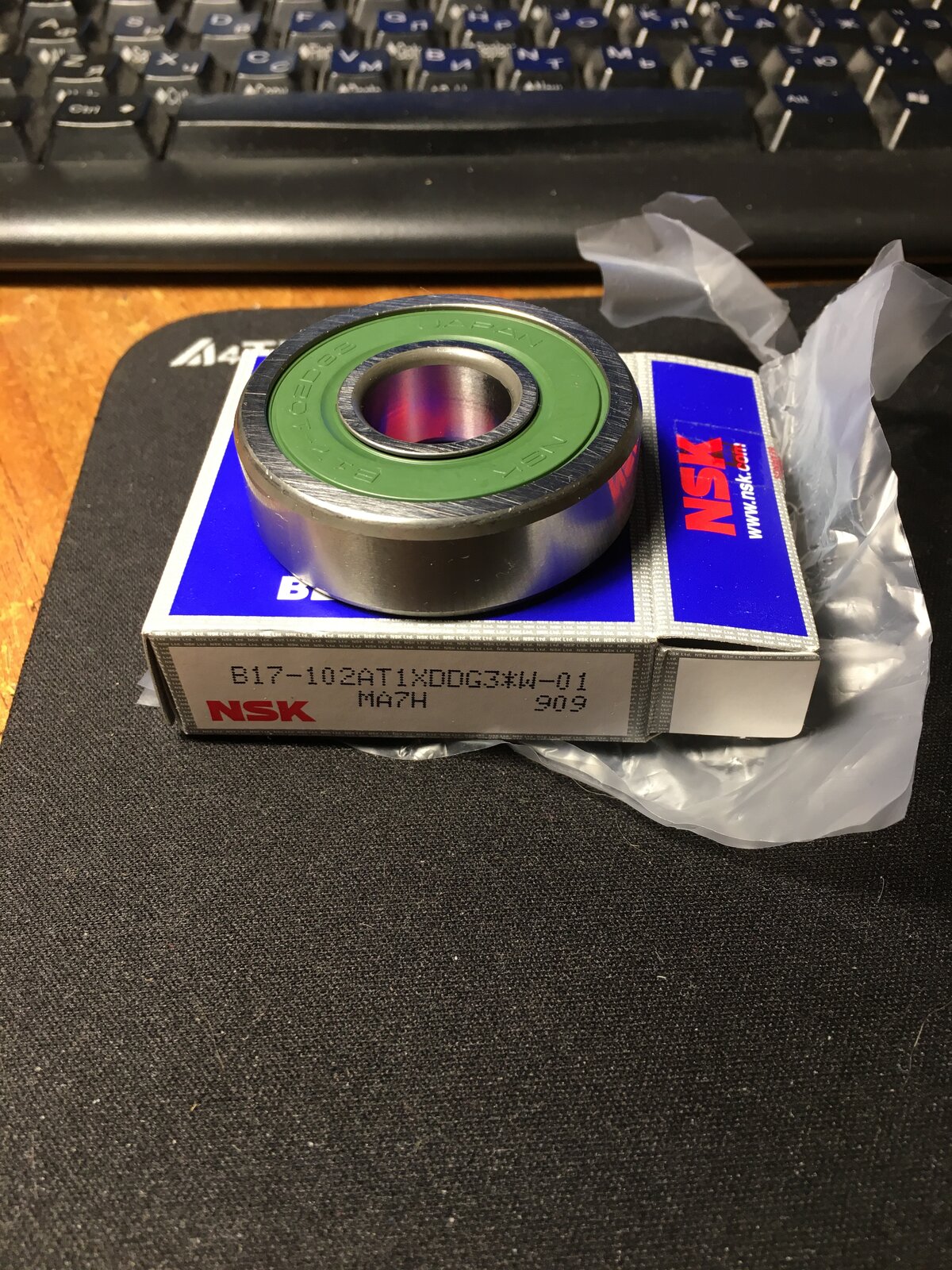

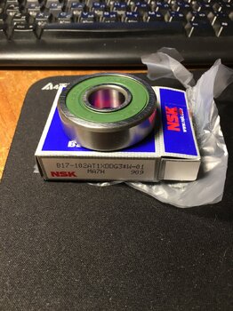

24.02.2021 в 20:31, Kosta02 сказал:
Заказал, посмотрим что придёт.
28.02.2021 в 11:57, LIS-45 сказал:
Пришли подшипники, почему то один в пакетике а не в коробочке.
LIS-45 Это оригиналы 100%. B17-102 отличный вариант. 6003 считаю хорошим вариантом - такое уплотнение встречал именно в "задних" подшипниках. Также оно на болгарках применяется, т.е. однозначно скоростной подшипник. По смазке в 6003 вопрос не ясен, что там к сожалению, и какое там количество. Если сможете, пробуйте открыть оба и сравнить. За одно поглядим на соответствие маркировки сепаратора у 6003. При вскрытии кромку уплотнения не трогайте.
