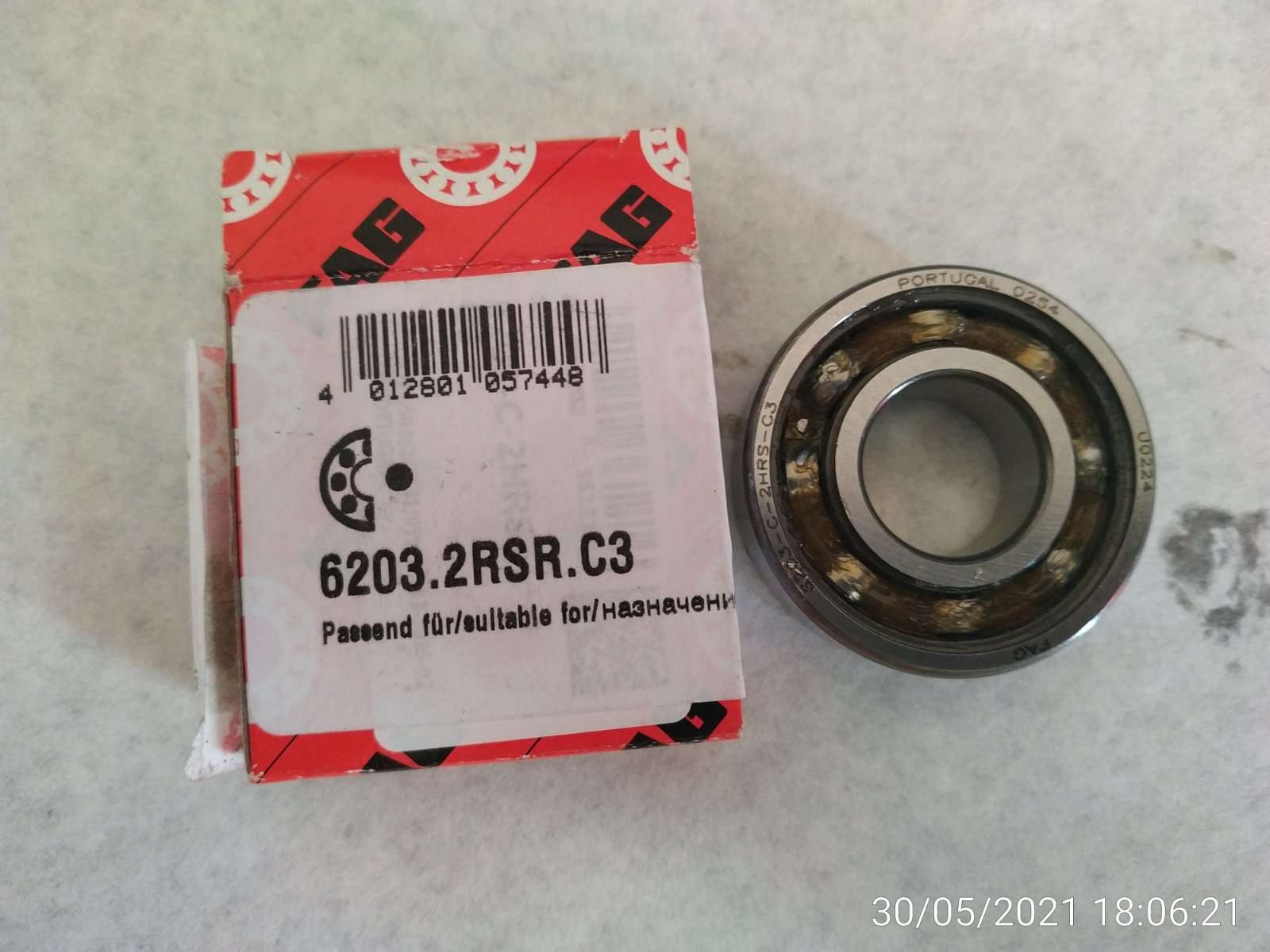

Купил подшипнки:
1) FAG 622012RSR

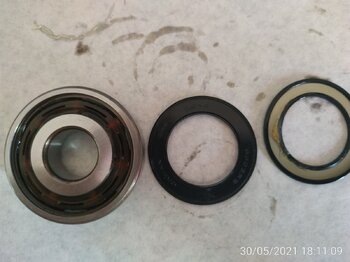

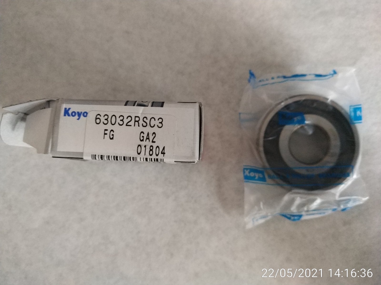

итак пришло сегодня 3 подшипника на гену. 2 6303 KOYO — 63032RSC3 и NSK — B17-102AT1XDDG3*W-01, еще 1 6203 Cargo — 141107. засунул их на 8 часов в морозилку(около -25). в койо,как я понял по коробке ga2,в нск нахваливаемая ma7h,а вот карго пришел в пакетике и что там хз.  легче всех крутился карго,койо и нск уже с определенным усилием. а вот самое интересное,когда вытащил посмотреть,тот же карго так же легче всего провернулся,хотя и с приличным усилием,нск уже труднее,а койо совсем тяжко,но проворачивался.  вот теперь сижу и чешу репу,у нас зимой месяц стояло от 25 до 40 мороза нынче и если при таком морозе в холодильнике с приличным усилием проворачивалось,что же будет при 30 и ниже. тюбик редлайна за 1600 как то тоже из за чайной ложки покупать...

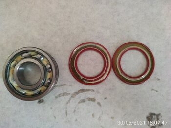

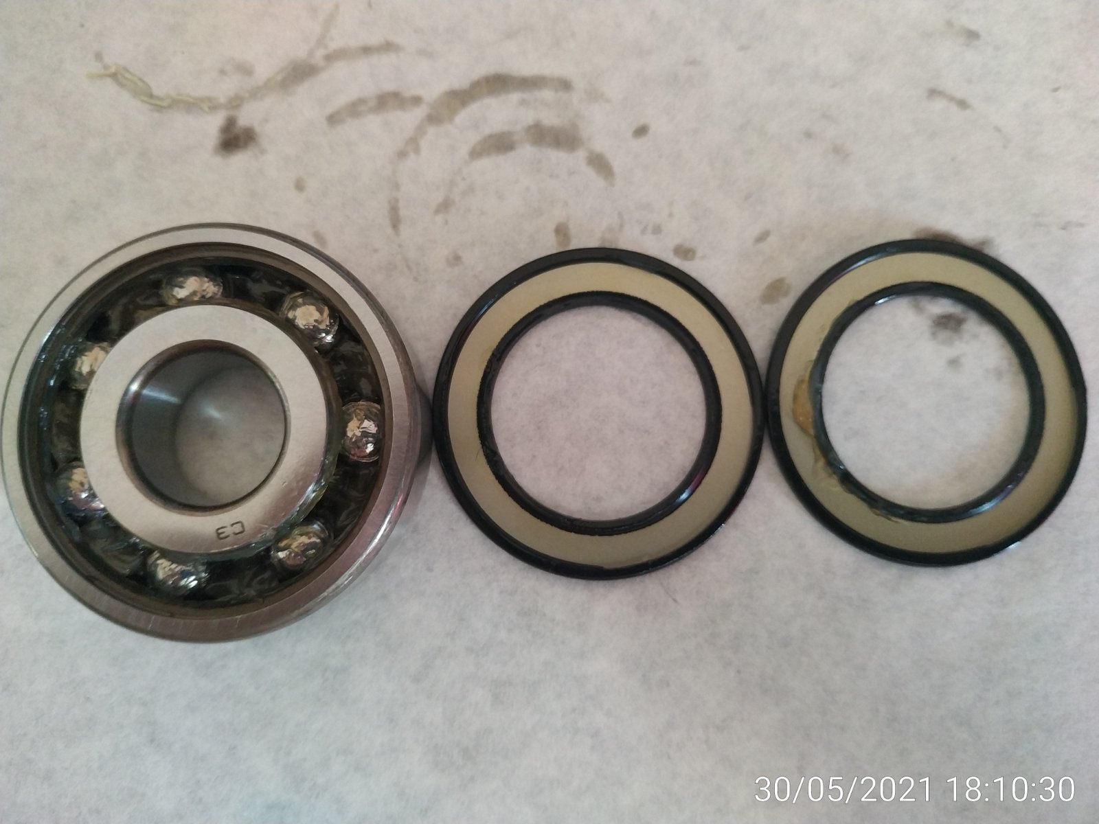

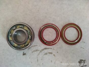

вот и нет оказалось)) в карго как раз смазки с обеих сторон набухано,правда у нее консистенция,как у растаявшего масла,в отличии от фаговского или койовского. но вот смазки у них с одной стороны,обратная сухая,чуть выступает,что просочилось. не знаю,что было в фаге,но до кучи все промыл,продул до вращения от легкого дуновения и набил Polyrex EM. надеюсь на пару тройку лет хватит,если уж китайцев хватило на 2.5 года. передний нск B17-102AT1XDDG3*W-01 вскрывать не стал, доверившись опыту форумчан,соображающих во стократ лучше меня в данном вопросе.
