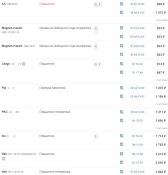

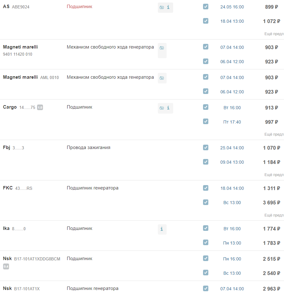

31 марта 20224 г Доброго времени суток. Нужно приобрести подшипник генератора (родной загудел), в оригинале стоит 90099-10192(Тойота), ценник на этот подшипник сейчас кусачий (самый дешевый нашел за 1500 р. с доставкой в 30 дней), в заменителях фирмы, продукцию которых никогда не использовал (NSK знаю, что хорошего качества, но у него ценник сейчас ого го). Подскажите, пожалуйста, можно брать ли подшипники какой-либо из этих фирм как для себя стоимостью до 1000 р. ?
31 марта 20224 г 1 час назад, lexusdemid сказал: Подскажите, пожалуйста, можно брать ли подшипники какой-либо из этих фирм как для себя стоимостью до 1000 р. ? Можно конечно. Только долго не проработают.
31 марта 20224 г lexusdemid Это всё упаковщики. Пакуют как правило дешёвый китай. Кроссы надо тщательно проверять перед заказом. В генераторе плохого качества подшипники долго не проходят. Деньги на ветер...
