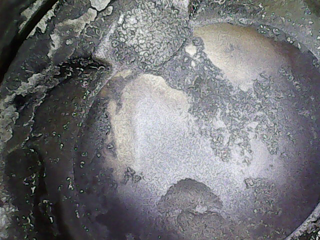

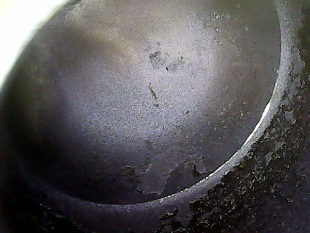

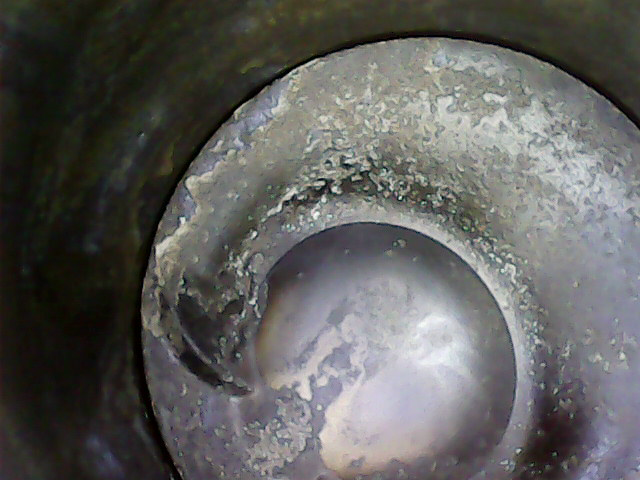

После первого хозяина, с пробега примерно 70 т.км , заливаю  в бак различные присадки очистители инжектора и камеры сгорания. Начинал с Лавра ( 2 раза) , Ликви Моли Директ (для прямого впрыска), ЛиквиМолли очиститель для постоянного применения, VAG присадка, ну и последний раз забивал этот Текрон , залил на трассу в 600 км .Стал заливать G95 и G100 ГПН.Так выглядят дно поршней 1,2 и3 цилиндра.4 цилиндр не фотал.Сейчас пробег чуть за 100 т.км.Видно ,что стало отмывать и новый нагар не образуется.Медленно правда, но зато верно. Движок масло не ест, свечи всегда чистые.
octavia сохрани эти фотки, потом через некоторое время сфотай снова пожалуйста, то же самое. Будет интересно посмотреть изменения. :)

8 часов назад, torcon сказал:
Да, обязательно сохраню и буду добавлять новые сразу после применения других очистителей.На данный момент сделал заказ на
Valvoline VPS Synpower Gasoline Fuel System Cleaner.Жалею,что раньше не обзавёлся эндоскопом.Самому интересно насколько будет уменьшатся нагар.
