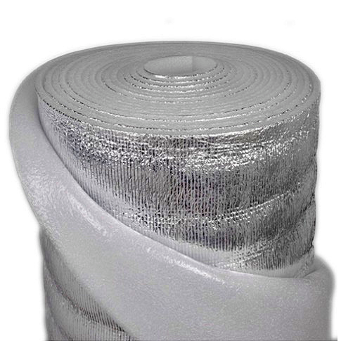

На Ланосе термостат начинает открываться на 87 град. в зиму ставлю типа "картонку " - вырезанный кусок изолона между бампером и радиатором. Получается пирожок: бампер, "картонка", радиатор кондея, радиатор ОЖ. На радиаторе висят 2 вентилятора, которые включаются сначала на 92 градусах, а затем ускоряются на 97. По итогу, даже при около нулевых температурах, на ходу температура выше 92 никогда не бывает, в основном 89-90, а в сильные морозы и того меньше. Когда потолкаешься в пробке может дойти до 94. Помимо утепления "картонкой" ещё нахожу такой плюс как чистые радиаторы, которые защищены от солей, щебня, песка, которые постоянно летят зимой, особенно в оттепель
