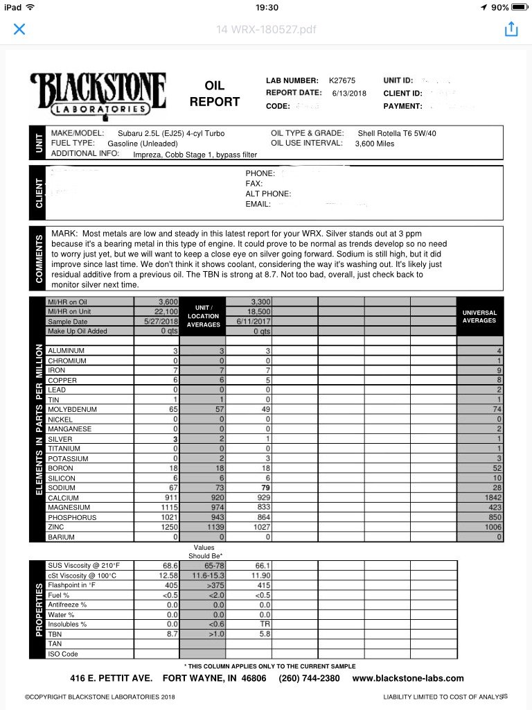

Пример отработки так любимой американцами Shell Rotella T6 5W-40
full-77333-26937-345118b3_3a9e_48b1_8ab6_5c25182de89b.thumb.jpeg.68af171ac8fa28e0706504cc6392dc9d.jpeg
