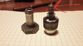

keald Чистота клапана- необходимое, но не достаточное  условие его исправности. И у меня все было также.  Но, тем не менее, клапан был неисправен. Что бы его проверить - его надо потрясти. Но сначала промыть - просушить очистителем тормозов. Так как масло внутри мешает свободному ходу. Неисправный клапан стучит штоком более выраженно. Как если бы в нем вообще не было пружинки.
А также, если его перевернуть резьбой вверх, то шток просаживается под собственным весом, преодолевая сопротивление уставшей пружинки и открывая отверстие для картерных газов.
У исправного клапана шток продолжает запирать отверстие
Его ниразу не меняли за 91 ткм?
Какой номер этого клапана?
На фото 040 в распиле
Изменено пользователем wlh
3 часа назад, wlh сказал:
Ни разу не менялся. На аутбэках b14 он немного другой. Короче поменяю на всякий случай перед следующей заменой масла и залью синтетику.)
Изменено пользователем keald
Косвенным признаком неисправности клапана будет тот факт, что машина поехала по другому после замены клапана. Более интенсивным стал разгон, другая реакция на педаль газа. Понаблюдайте
10 часов назад, keald сказал:
Так, получается, 090-й не на резьбе уже, а просто вставляется?
П.с. тоже себе заказал на всякий случай) У меня уже 122 т.км. и он 100% не менялся и масло за 5000 км доливаю грамм 50-60)
1 час назад, Владимир09 сказал:
Ага. Вставляется между шлангов.
Дополню. Маленькая пружинка вставляется в штуцерную часть и служит "бампером" для штока. Чтобы он не стучал  по штуцеру внутри
20 часов назад, keald сказал:
А я уже и герметик высокотемпературный купил, и динамометрический ключ нашёл)))))) А тут, оказалось, всё упростили)
А, может, эти новые клапана (пластиковые) уже некосячные и нормально работают долгое время...
