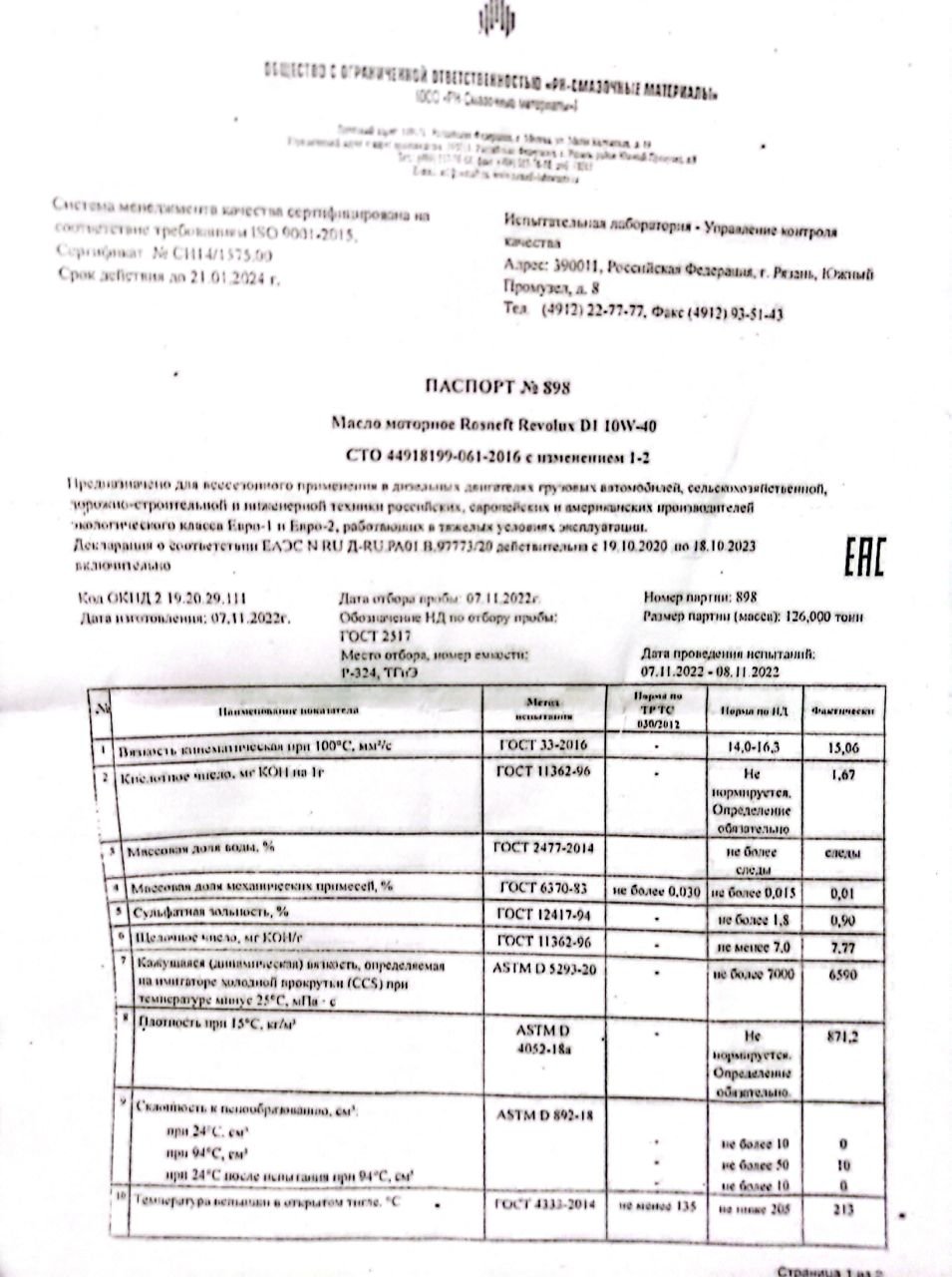

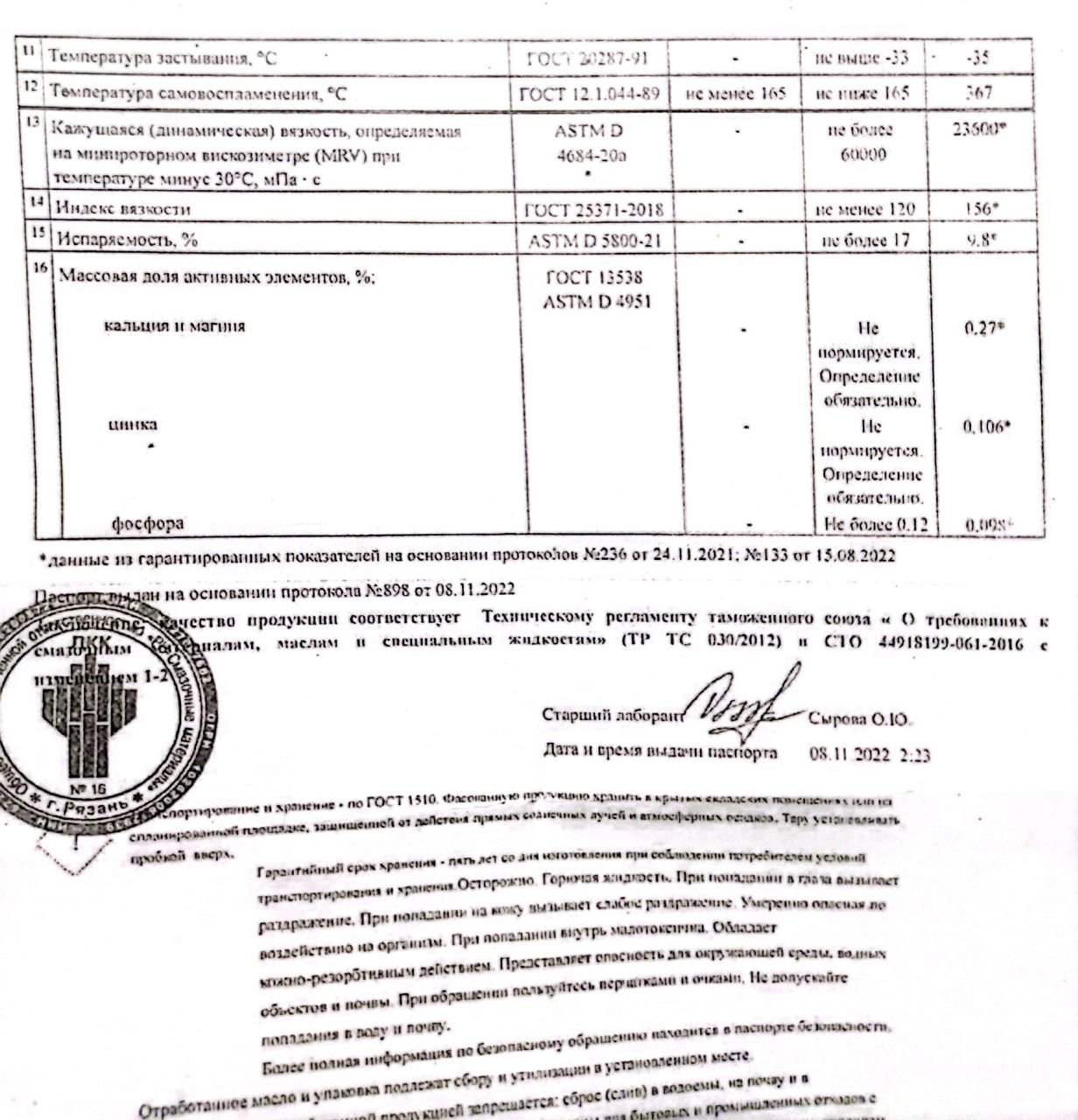

Godself 238 Опубликовано: 30 марта 2023 Поделиться Опубликовано: 30 марта 2023 (изменено) Вот ещё паспорта rosneft revolux d1 10w-40. Обратите внимание на зольность 0.9 и НОАК 9.8 - мне кажется весьма неплохие показатели для полусинта. Может эти паспорта, и предыдущие от d1 15w-40 & diesel1 15w-40 - в шапку темы закрепить? Изменено 30 марта 2023 пользователем Godself 2 Ссылка на сообщение
