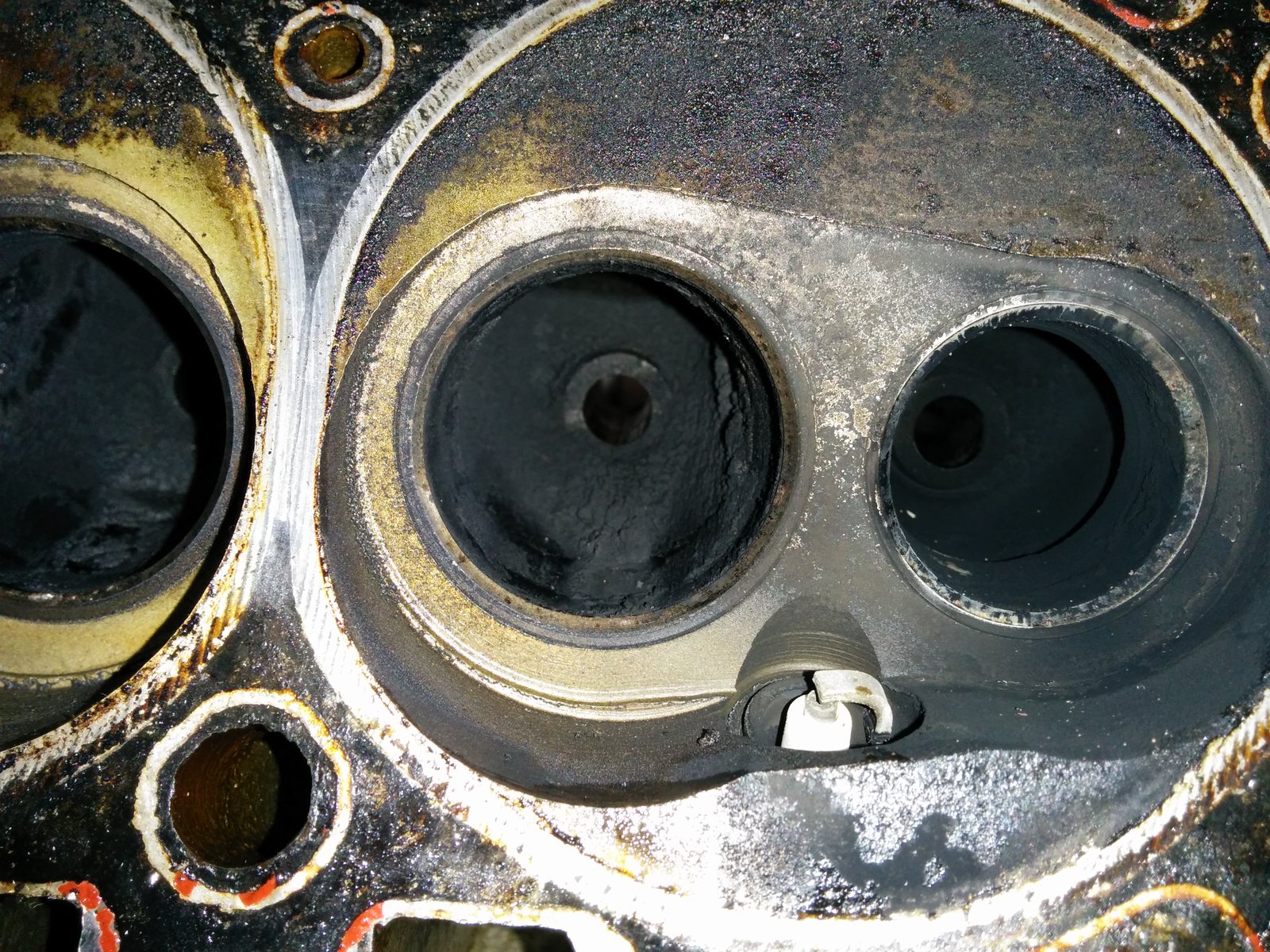

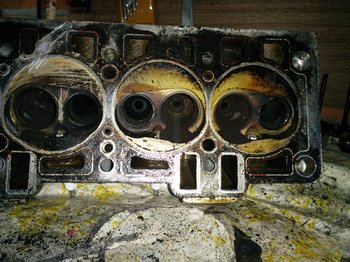

Gravis 103 Опубликовано: 21 мая 2019 Поделиться Опубликовано: 21 мая 2019 Видел тут пост, как гидрокряк гадит за собой. Вот фотки, двигатель мемз 307, пробег 125 000 км, масло всегда "синтетика" 5w40, мобил, зик, эссо. Шуба на клапанах, забитые впускные каналы. И разбирал несколько раз карбюраторные двигатели, ездевшие на "обычном" масле, там такого не было, клапана чистые и и не было каки в каналах. Совпадение? 3 Ссылка на сообщение
Максим Л. 3 280 Опубликовано: 21 мая 2019 Поделиться Опубликовано: 21 мая 2019 И чем это объясняется? С вашей точки зрения. Ссылка на сообщение
СИНТЭКС 12 802 Опубликовано: 21 мая 2019 Поделиться Опубликовано: 21 мая 2019 (изменено) 5 минут назад, Максим Л. сказал: И чем это объясняется? С вашей точки зрения. Минералки движок не видел, вот и загнулся, «синтетика» все запорола, кто только ее использует... Движок-то трехгоршковый? Изменено 21 мая 2019 пользователем СИНТЭКС 4 Ссылка на сообщение
Максим Л. 3 280 Опубликовано: 21 мая 2019 Поделиться Опубликовано: 21 мая 2019 Вы серьезно или стебётесь? Ссылка на сообщение
СИНТЭКС 12 802 Опубликовано: 21 мая 2019 Поделиться Опубликовано: 21 мая 2019 51 минуту назад, Максим Л. сказал: Вы серьезно или стебётесь? Конечно серьезно Ссылка на сообщение
Gravis 103 Опубликовано: 22 мая 2019 Поделиться Опубликовано: 22 мая 2019 8 часов назад, СИНТЭКС сказал: Минералки движок не видел, вот и загнулся, «синтетика» все запорола, кто только ее использует... Движок-то трехгоршковый? Нет, движок таврия, только инжектор. Просто я не замечал такого на карбюраторных. Ссылка на сообщение
fareastwood 10 016 Опубликовано: 22 мая 2019 Поделиться Опубликовано: 22 мая 2019 Gravis какой интервал замены? Ссылка на сообщение
Gravis 103 Опубликовано: 22 мая 2019 Поделиться Опубликовано: 22 мая 2019 23 минуты назад, fareastwood сказал: Gravis какой интервал замены? 10 000. Не более. Ссылка на сообщение
