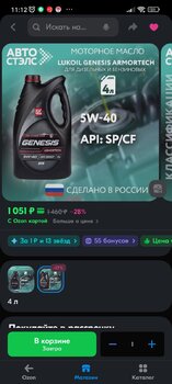

В жизни замена энергосберегающих масел возможна на более защитные вязкости.
А вот , если мотор термонагруженный, то это правило уже не работает в обратную сторону и только крепкие масла можно использовать.
В вашем случае именно возможна замена на более универсальное по вязкости 5-40 ( при этом я сразу дал сноску посмотреть в Мурзилку к вашей машине) и повышенное HTHS. О чем и писал в ветке Производитель отвечая на вопросы. И при этом они сделали масло даже по нижней планке , которое больше к 5-30. Что ещё становится интереснее для вас.
Соответственно пакет присадок в такой вязкости и не может давать такую Золу низкую. Но справедливости ради, то у масла Лукойла она очень низкая 1 ед ( из за хорошего пакета), где фосфора 800+ , как у стандартов С3 Dexos2. Это очень хорошие показатели.
Ps- и ещё ... энергосберегающие масла очень требовательны к качеству топлива. Это тоже нужно учитывать. Более крепкое масло даёт в этом плане крепкий задел.
Если не брезгуете нашим производителем, то это очень даже  ВАШ вариант, как мне кажется!
