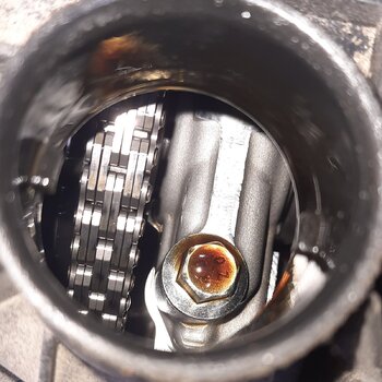

14 июля 20251 г Популярное сообщение Закреплён Rolf Professional C5 0W-20 SN отработка на Geely Coolray после 6 220 км Масло: Rolf Professional 0W-20 api SN acea C5, VSS RBS0-2AE Автомобиль: Geely Coolray SX11-A3, двигатель BHE15 Общий пробег на одометре: 25 962 км Пробег на масле: 6 220 км Моточасы: 216 мч Средняя скорость: 29 км/ч Израсходованное топливо: 635 л. Доливки масла: нет Объем заливаемого масла: 4 л. Присутствие отложений в двигателе ДО: не проверял Присутствие отложений в двигателе ПОСЛЕ: не проверял Автозапуск: нет Наличие чип-тюнинга: нет ГРМ: цепь Предпусковые подогревы: нет Период эксплуатации: 09 марта 2025 - 30 июня 2025 Срок эксплуатации: почти 4 месяца Топливо: бензин ЛукОйл 95 Экто Режимы: 80% город, 20% трасса Фильтр масляный: OEM Geely Фильтр воздушный: OEM Geely Марка антифриза: родной Отбор масла: с тёплого двигателя при сливе с картера Промывка: нет Присадки: нет До этого было: S-Oil Seven Gold#9 0W-20 Acea C5/C6, Api SP Дилерская заливка на ТО из бочки 4х1265 = 5 060 рубликов Что скажут уважаемые доны о годности сего продукта для китайских свистоперделок?
15 июля 20251 г многовато железа для 200 мч, другие анализы с COOLRAY выглядят лучше к маслу вопросов нет, тут как бы все знают что рольф делает вещи
15 июля 20251 г Я с BHE15 отработок не нашел. По крайней мере соотношение железа алюминия нормальное, может старт-стопов много было. А так нормально все, сменил можно сказать вовремя - заблаговременно. 6000-7000км масло выдерживает - так и менять.
15 июля 20251 г 4 часа назад, Ex-Gubkln сказал: другие анализы с COOLRAY выглядят лучше Так там и моторы другие....

24 августа 20251 г Вязкость не просела, вспышка тоже. Жалко топливо в анализе не показывает, предыдушие 3 цилиндровые пукалки лили бенз от души судя по отработкам. Железа чет настругало-мож правда цепь старого образца? В целом норм анализ, мотор даже на 4,3 литра масла выдерживает 200+ мч. Беру!
