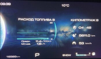

Автомобиль: Haval Dargo X, 2022 г.в., прямой впрыск топлива, турбина, степень сжатия 12, цикл Миллера.
Общий пробег на одометре: 16 585 км
Пробег на масле: 5 611 км
Моточасы: 104 ч. 46 мин.
Израсходованное топливо:  11.4 л. на 100 км
Доливки масла: нет
Присутствие отложений в двигателе ДО: не известно
Присутствие отложений в двигателе ПОСЛЕ: не известно
Автозапуск по времени: не использовался
Наличие чип-тюнинга: нет
ГРМ: цепь
Предпусковые подогревы: работы на холостом ходу не было, сразу ехал.
Период эксплуатации: 06.10.2023 - 16.12.2023
Срок эксплуатации: 71 день
Топливо: АИ-95 Лукоил
Режимы: 80% трасса с 100 кмч, 20% город 20 кмч по 1-3 км.
Объем заливаемого масла: 5.0 литра
Отбор масла: слив с картера
Отбор масла проходил с горячего или холодного двигателя?: после 1 км пути без прогрева.
Промывка промывочным маслом: нет
Присадки: нет
Прочее: Масло выбрал из за низкой цены, наличия допуска SP, защиты от LSPI, рекомендации torcon поднять вязкость.
Что было до этого масла:
0 - 3175 - заводская заливка в Китае (Total)
3175 - 9620, Lukoil Genesis Armatech JP 0W-20, промежуточный анализ на 9020 (https://www.oil-club.ru/forum/topic/80071-lukoil-genesis-armortech-jp-0w-20-otrabotka-na-haval-dargo-x-posle-5845-km/)
9620 - 10974, Lukoil Genesis Special SPX 0W-20, начальный анализ на 10 072 км (https://www.oil-club.ru/forum/topic/80609-lukoil-genesis-special-spx-0w-20-otrabotka-na-haval-dargo-posle-452-km/)
10974 - 16585, TEBOIL GOLD L SP 5W-30, итоговый анализ (этот https://www.oil-club.ru/forum/topic/82367-teboil-gold-l-sp-5w-30-za-2000-rub-za-5-l-otrabotka-na-haval-dargo-posle-5611-km/)
