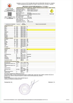

Polymerium XPRO2 0W-20 GF-6А отработка c Haval Dargo после 3485 км
Масло: POLYMERIUM XPRO2 0W-20 Ilsac GF-6А
Автомобиль: Haval Dargo 2023  г.в. (дв. GW4N20)
Общий пробег на одометре: 4209 км к концу интервала
Пробег на масле: 3485 км
Моточасы: 229
Средняя скорость: 15 км/ч
Израсходованное топливо:  ---
Доливки масла: нет
Присутствие отложений в двигателе ДО: нет
Присутствие отложений в двигателе ПОСЛЕ: нет
Автозапуск по времени: за 15-20 минут до поездки
Наличие чип-тюнинга: нет
ГРМ: цепь
Предпусковые подогревы: нет
Период эксплуатации: 9 января 2024 года – 27 июня 2024 года
Срок эксплуатации: 4,5 месяца
Топливо: бензин Газпромнефть
G95-100
Режимы: 90% город/10% трасса
Фильтр масляный: оригинал
Фильтр воздушный: оригинал
Марка антифриза: оригинал
Объем заливаемого масла: 5 литров
Отбор масла проходил с горячего или холодного двигателя?: с теплого двигателя
Промывка промывочным маслом: нет
Присадки: нет
Что было до этого масла: оригинальное масло залитое на конвейере
Обкатка такая притерающаяся?
12 минут назад, ktth сказал:
Сказал бы, что стоЯщая обкатка, ибо:
26 минут назад, DmitrSrv сказал:
Общий пробег 4000 км, а вы уже второй раз меняете масло??? Куда катится мир...
1 час назад, DmitrSrv сказал:
Да это просто ужас какой-то. И летом?.. Мозг не вмещает чудо сие. За полгода накатать 3500 км и 230 м/часов, из которых добрая третья часть (а то и половина!) - вхолостую. :sad:
Зачем? Почему? Кто посоветовал? Очень интересно. Ведь можно было просто ездить...
2 часа назад, Кар Леоне сказал:
Через 1000, я так понимаю человек решил провести нулевое ТО, а следующая замена до 250 часов, что очень логично, если нет возможности менять авто раз в 3 года и хочется сохранить его ресурс. Респект за отношение к авто.
Кар Леоне моя отработка. А что не так не пойму? Хочу меняю масло,хочу нет. Неизвестно что было залито с завода поэтому и решил заменить в зиму,так как у нас морозы под 40 и постоянно работает автозапуск.
48 минут назад, Ducato42 сказал:
Я об этом не подумал! Привык, что в анализах масел есть определенный смысл - можно глянуть и решить, стоит ли их использовать в более или менее тяжелых (или лёгких) условиях эксплуатации. А у вас масло полгода "тарахтело" вхолостую - о чем ваш анализ, какую информацию из него можно почерпнуть? :smile:
Кар Леоне кому нужно тот сделает выводы,все просто.  В моих условиях эксплуатации меня все устраивает.
Изменено пользователем Ducato42
Не доконца дописал
