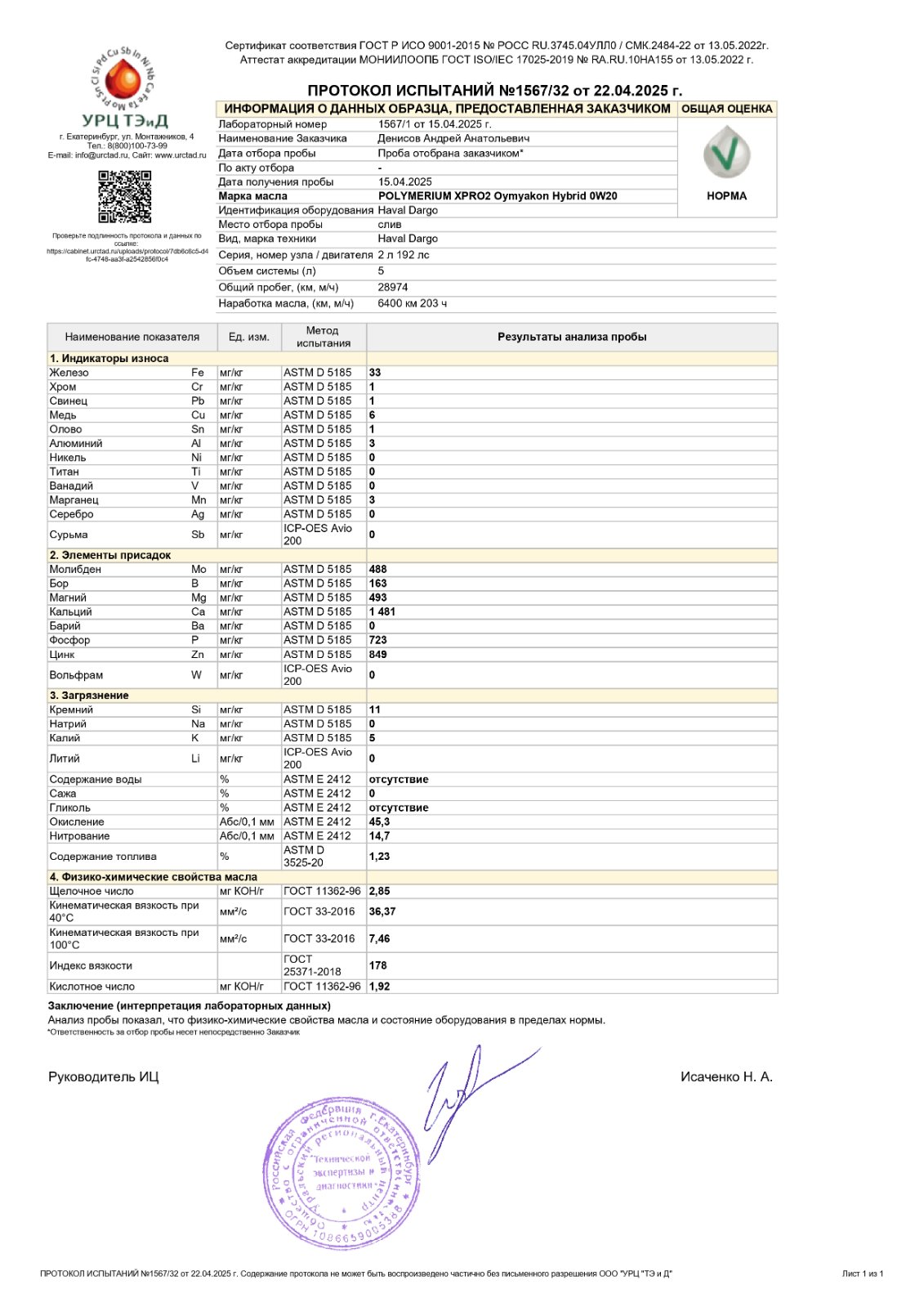

Polymerium XPRO2 0W-20 Oymyakon Hybrid отработка с Haval Dargo после 6 400км
Масло: Polymerium XPRO2 0W-20 Oymyakon Hybrid
Автомобиль: Haval Dargo 2023 г.в
Двигатель: 2.0. 192 л.с GW4N20
Общий пробег на одометре: 28 974км
Пробег на масле: 6 400 км
Время работы двс: 203 ч
Средний расход:---
Средняя скорость: 32 км/ч
Доливки масла: нет
Присутствие отложений в двигателе до: нет
Присутствие отложений в двигателе после: нет
Автозапуск по времени: да
Наличие чип тюнинга: нет
Грм: цепь
Период эксплуатации: с 26.11.24 по 03.04.25
Топливо: Аи-95 Газпром
Режимы: 50% город, 50% трасса
Фильтр маслянный: оригинал
Фильтр воздушный: оригинал
Марка антифриза: оригинал
Объем заливаемого масла: 5 литров
Отбор масла: слив с картера
Отбор масла: с тёплого двигателя
Промывка: нет
Присадки: нет
Что было до этого масла: Lukoil Special SPX 0W-20 GF-6A
Alex Ekb . железо 33, что то много для такого мизерного общего пробега  29 т.км  и всего за 203 часа...
Тут как и машина так и масло **** ну вы поняли :good2:
ipH надо бы делать гибридам. Масло недогретое, вода с топливом не выпариваются...
23 часа назад, SAE88 сказал:
"Гибрид" это в названии масла, а не в авто.

23.04.2025 в 08:37, Alex Ekb сказал:
0W-20
может попробовать залить в след. раз 5-40 и сделать сравнительный тест с +-одинаковыми вводными ? ))
Ex-Gubkln там и так двигатель к 30т задирает, хотите что бы он у автора вообще лег?)))
2 часа назад, Ivan97 сказал:
если масло гуще, то ДВС ложится, что-то новенькое ) пруфы есть этому ? )
Ex-Gubkln пустой разговорю. Пруфы чего? Проблем на хавейле? Их полно, ищите сами. Вы сюда зачем пришли?
