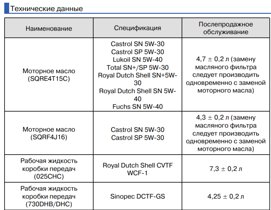

5w40 Api sn a3/b4 на турбированной полторашке?
Такая рекомендация в рэ есть? Или почему было выбран именно такой вариант?

В Руководстве по Эксплуатации прописаны 5w30/5w40 АРI SN, я знал, что поеду на юга на этом масле и не ошибся, жара была (+36°) в тени. Я всё-таки считаю (пока не слышит SAE20), что вязкость, при высоких забортных t и трассовых пробегах, скорее плюс, нежели минус

Роман 73 Я просто был уверен что 0/20 в мануале
