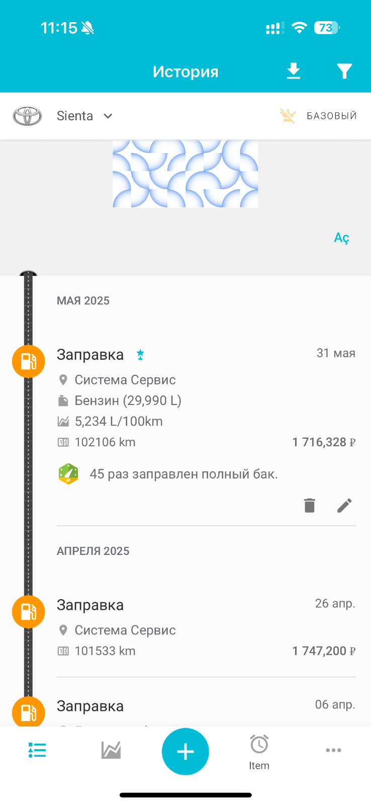

21 час назад, AlBER88 сказал:
Бензин 2.0 расход на 5w40.
Гибрид 1.5 расход на 0w20.
Ничего не понятно, но очень интересно!!!
52 минуты назад, batov_071 сказал:
Расход зимой на прожорливом на расход топливо 2.0 F4R на масле 5w40 такой же как на очень экономичном гибридном автомобиле Toyota Sienta 2 (Prius 20, aqua) на масле 0w20.
Просто люди ориентируются на жопометр, а не на расход топлива по чекам либо показатель разгона по объективным данным. Говорят «держит за жопу» даже 30ка после 20ки.
Изменено пользователем AlBER88
19.07.2025 в 11:41, AlBER88 сказал:
Хороший у вас гибрид с расходом 18 литров, однако :D
Мой даже зимой в 5 литров на сотню укладывается. В межсезонье, когда не работают климат или печка, расход около 3.5 литров.

5 часов назад, alex323 сказал:
По чекам? После -35 гибрид по факту не работает, тупо не выключается бензиновый двигатель и таскает с собой электромотор и батарею) По бортовому где-то 8-12 не более. Плюс зимы у нас холодные и 100% город с короткими поездками.
Общался с енотоводом в нашем городе меньше 5 летом говорит не видел, зимой до 15. Но это в любом случае экономичней моей. Плюс у него и авто свежее, да и технология отличается, возможно зимой таких проблем (как на тойотах) нет.
Хотел брать енота жене, но жене Тойота больше зашла и почему-то Ниссан в наличии был дороже. Хотя на заказ всё наоборот, причём с разницей 300-400.

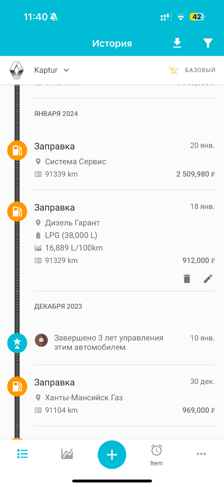

По чекам
От лампочки до отсечки влазит 32 литра. Проезжаю от 650 до 900 км.
После -35 гибрид
Вопросов нет, я так и подумал, что условия эксплуатации какие то экстремальные.
15 часов назад, alex323 сказал:
Шикарно! E-power безусловно интересная технология.
