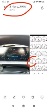

Я жару ощутил только вчера, это 30+.
В этом году да, холодина
Не было никакой жары в июне,  максимум 25-26 градусов.
Только пару дней как днём выше +35, вчера машина с обеда в тени стояла, 5 вечера, а в тени +40.

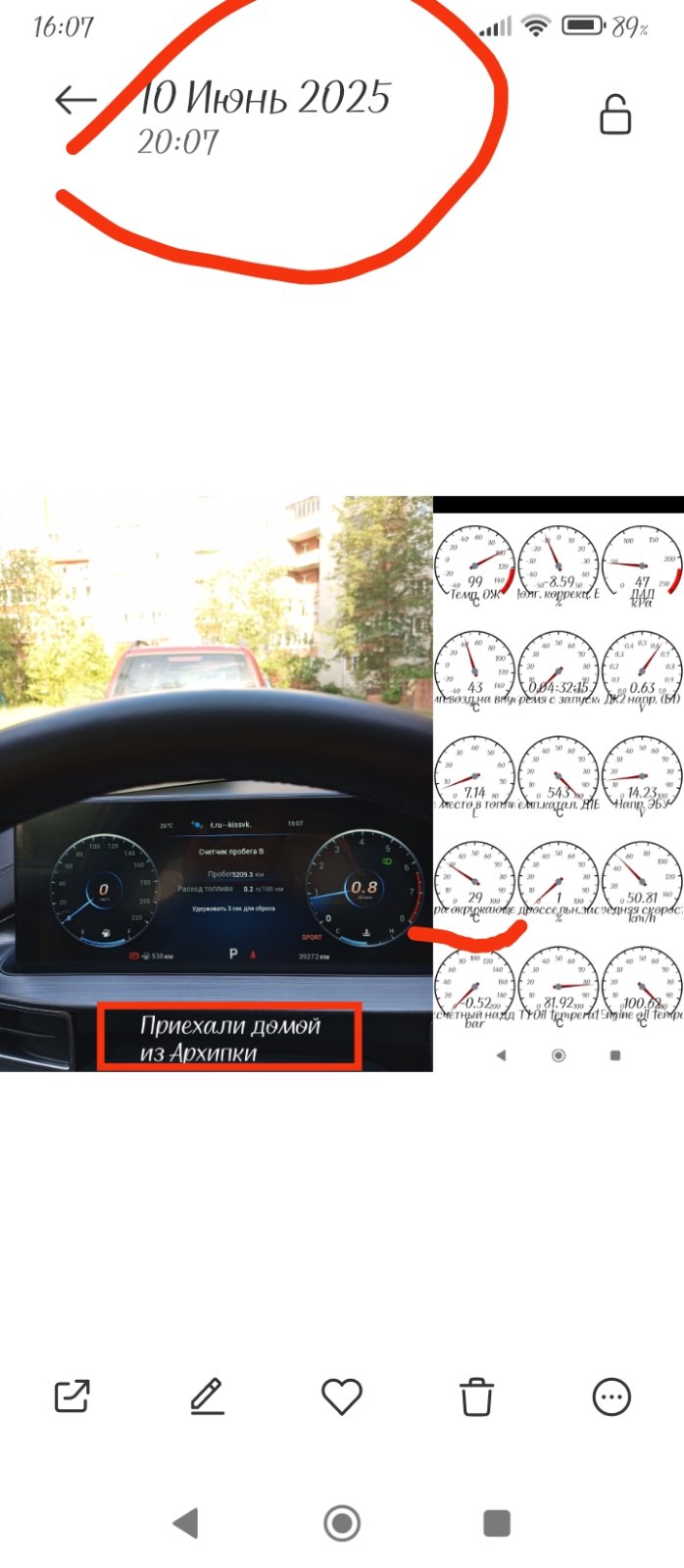

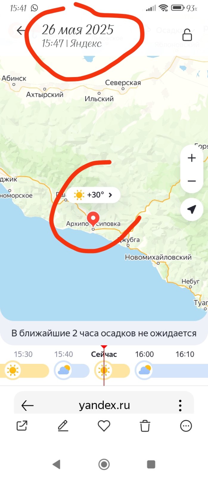

В Таганроге мож и не было))) Мне, конечно, не хочется засирать эту тему всякой шляпой, но за базар надо отвечать. У меня этих скринов ещё целый вагон и маленькая тележка, если кому надо, могу в личку покидать. Там t забортного воздуха в Краснодарском крае, с 23мая по 9 июня. Могу скинуть данные, как с компа авто, так и данные с ЕЛМки, которая у меня всегда подключена и это, как вы понимаете, t в тени
