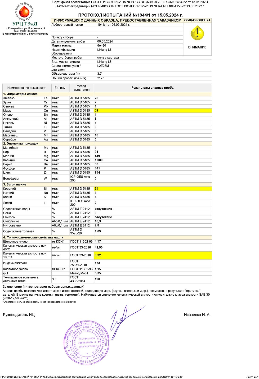

Масло первой конвейерной заливки на Lixiang L8 после 2175км
Масло: Конвейер
Автомобиль: Lixiang L8
Общий пробег на одометре: 2175 км к концу интервала
Пробег на масле: 2175 км
Моточасы: 108мч
Средняя скорость город: 19,5
Израсходовано топлива: неизвестно
Доливка масла: отсутствует
Присутствие отложений в двигателе ДО/ПОСЛЕ: не видно
Автозапуск по времени: отсутствует
Наличие чип-тюнинга: НЕТ
ГРМ: цепь
Прогрев перед началом движения: нет
Период эксплуатации: неизвестно -06.05 24
Срок эксплуатации: неизвестно
Топливо: неизвестно
Режимы: неизвестно
Фильтр масляный: конвейер
Фильтр воздушный: конвейер
Марка антифриза: конвейер
Объем заливаемого масла: 3,7л
Отбор масла: Слив с картера
Промывка промывочным маслом: нет
Присадки: неизвестно

Судя по вязкости 0W-20 было залито.
По Fe вопросов нет(обкатка), Cu пока непонятно, трубки/теплообменник/радиатор, А вот откуда марганец выскочил ?

19 минут назад, Aleksszlat сказал:
Может, отсюда?

Ладно марганец, тут барий есть. А барий может применятся как присадка противоизносная, детергент, ингибитор коррозии. Это что за масло такое? :)

1 час назад, torcon сказал:
А в бланке 0w-30. Да и исходя из количества топлива в масле, очень похоже на 30-ку.
Очень похоже на масло для стационарных двигательных установок, судовых двигателей, не прямо один в один, а по логике применения присадок, барий нам на это намекает. Что в принципе справедливо, так как ДВС тут работает как генератор.
