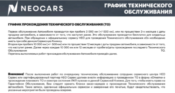

21 мая 20242 г Автор 5 часов назад, Иван Z сказал: Alex-161 А что о замене масла мануал говорит? 10000 или год
