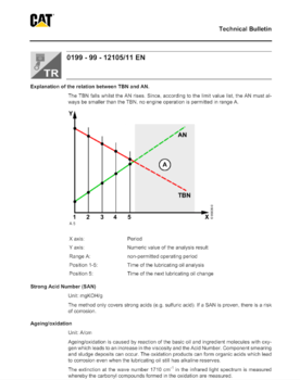

И не в коем случае не ведитесь с bmwservice, ни на какие "покажите мне пруфы"!!! :D Все Ваши пруфы будут проигнорированы, как будто этого не было, он как с гуся вода улыбнется и скажет "А вот Mobil в 70х говорил по другому!", а вы будете опять обсмеяны, выставлены дураком и посланы искать "А покажите мне пруфы!". В итоге запыхаетесь бегать за новыми пруфами.
Вот смотрите пример: Я сейчас выкладываю ему пруфы, где на графиках видно, как ученые люди из Lubrizol, чертят точку пересечения щелочного числа TBN и кислотного числа TAN, опираясь на нее.

Вот CAT про свою технику и что за точкой пересечения эксплуатировать нельзя.
Конечно же с оговоркой, что TBN-TAN не является единственным методом определения сработки масла и опираться только на него неправильно. (пишу специально, что бы он не увильнул в эту сторону и не нарисовал это как свое "новое" открытие, будто бы до него, здесь никто об этом не говорил.)

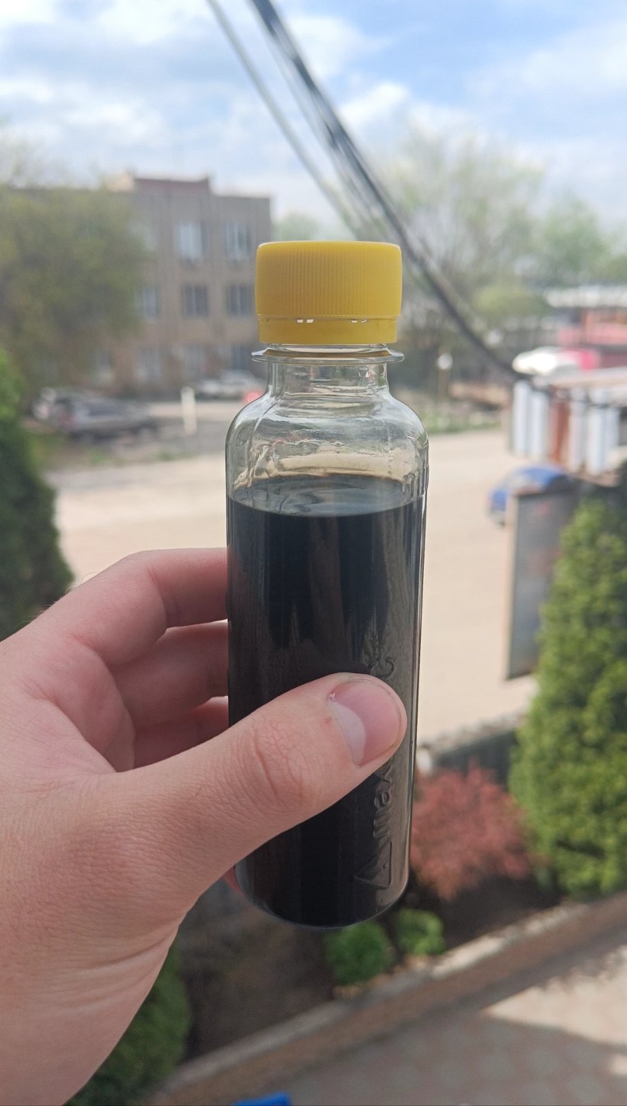

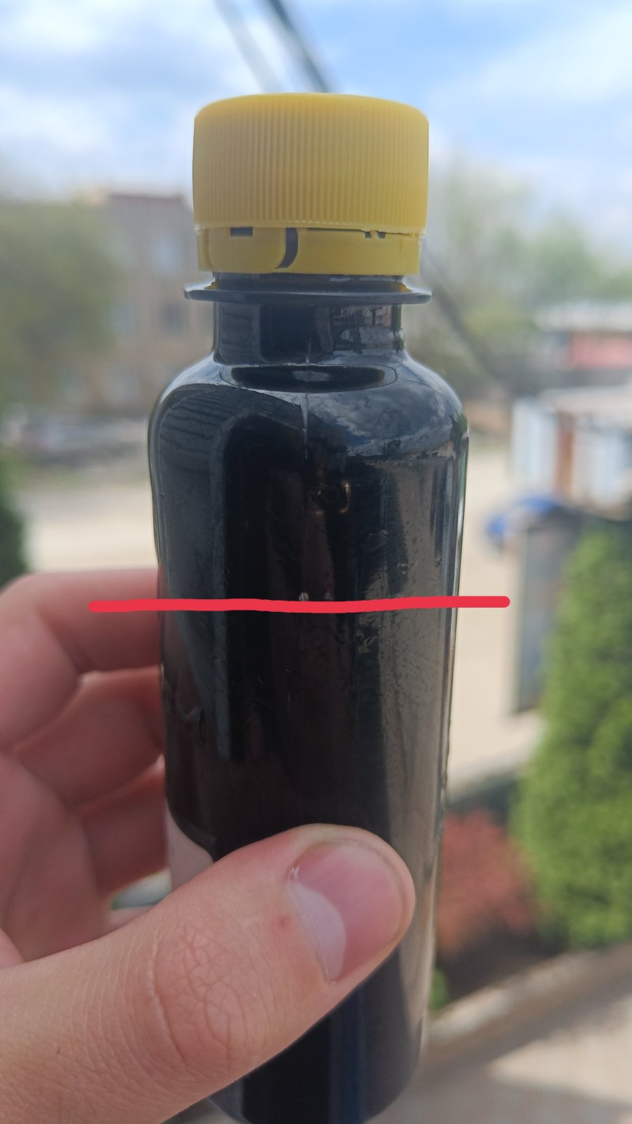

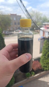

Делаешь анализ и смотришь показатель "Сажа". А вообще, когда много сажи - невооруженным взглядом видно. Имел место испачкать обувь подобной отработкой, чистая тушь, ни один очиститель не смог отмыть. Такая отработка пачкает стенки колбы(бутылки)в отличии от схожих отработок, но без большого кол-ва сажи. А всего то 100м/ч реальных(не астрономических)

Вот отработка 100м/ч содержанием сажи 0.2 (масло стекает за 1-2 минуту и не пачкает колбу):

А вот масло с содержанием сажи около 3% (тоже 100м/ч и масло по ЩЧ/КЧ живее всех живых, уровень в колбе по красную линию, масло перед фото отстаивалось 3 дня, эффект как говорится на лицо):

IvanRND хотелось бы дополнительных пояснений к фото - что за моторное масло, какое ДТ, какой режим эксплуатации, какой пробег у авто на момент забора проб моторного масла, какие интервалы замены масла.
