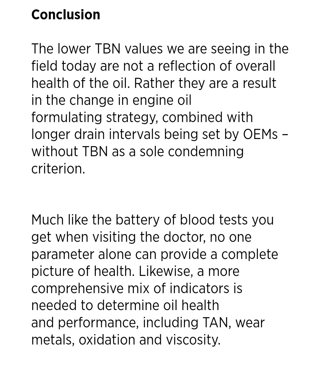

Chevron рекомендует вообще забыть про TBN
9 минут назад, Styler сказал:
Написано же - "не рассматривать его отдельно". Учитывать в комплексе с TAN, окислением, металлами. Как то так
