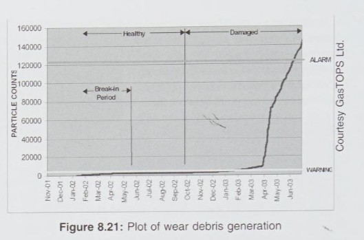

Я так понял (пора подводить итоги), что за TBN масла у LL никто тут впрягаться особо и не собирается, ибо, как только это будет сделано, возникнут незамедлительные претензии к критерию "TBN-50%", на котором тут (именно тут - в ЕС и США - ничего подобного(!)) выстроена модель UOA.
Второй удар настигнет еще более дурацкий критерий TBN=TAN (снова - ничего подобного(!) в ЕС и США) - и это уже будет серебряный костыль в остывающую тушку.
Дальше будет хуже (и это уже для реальных маслоолимпийцев):
выяснится, что реальные UOA строятся для статистически-достоверных выборок конкретного оборудования, абсолюты которого зависят не только от типа оборудования, а даже от его калибровки: RDE(S) хватает частицы до 10 мкм, в то время как ICP - около 3 мкм - они "износ" видят сильно по-разному и тут большой вопрос еще, что "ЛУЧШЕ" - RDE типично видит БОЛЬШЕ*** в два раза, а практика его использования до 2010 г.г. была почти повсеместной:
= хочешь чего-то там "измерять", сначала сделай 100500+ анализов, определи среднее значение "нормы"...
далее определяется нормальное отклонение, высчитываются трешхолды.
И по ним и осуществляется фактический эксплуатационный контроль:
И этот контроль внезапно касается... оборудования, а не "качества масла" в нем. Все это отнюдь не "маслометрия".)
Качество масла, разумеется, тоже можно "заметить" по трешхолдам, но не в внутри их.
Залей API SA/трансмиссионку ошибочно в мотор - и увидишь, что оборудованию "поплохело".
Делать это как-то иначе, с другими целями, могут только сами знаете кто)
***стоит ли говорить, что нормативы во всех "обычных" лабах для обоих методик внезапно одинаковы - грубо говоря, <100 ppm по железу.
Но, вообще говоря, даже ЭТО зависит от типа оборудования - старые нормы были либеральнее, мягко скажем - и ничо - моторы в шесть раз меньше не ездили:
Изменено пользователем bmwservice
